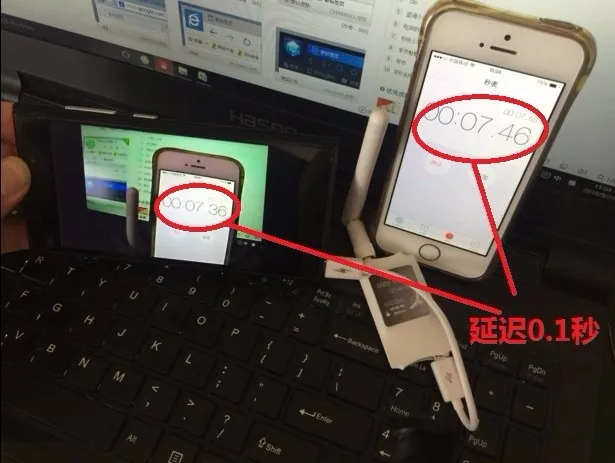

Набор состоит из VR-шлема для смартфона и аналогового 5.8G FPV приёмника с интегрированным конвертером UVC. Заявленная задержка 0.1с. Разрешение нигде не указывается, но у аналогичного UVC приёмника другого производителя заявлено 640x480.

Необходимо оживить тему! Неужели еще никто не испробовал новинку выше? Китайцы заявляют о малой задержке (см.фото)

Аналоговый AV выход есть на этой плате, достаточно снять термоусадку и подпаяться.
Качество картинки, записанной с этого приёмника программой FPViewer, несколько уступает записи с очков Fatshark Dominator HD.
