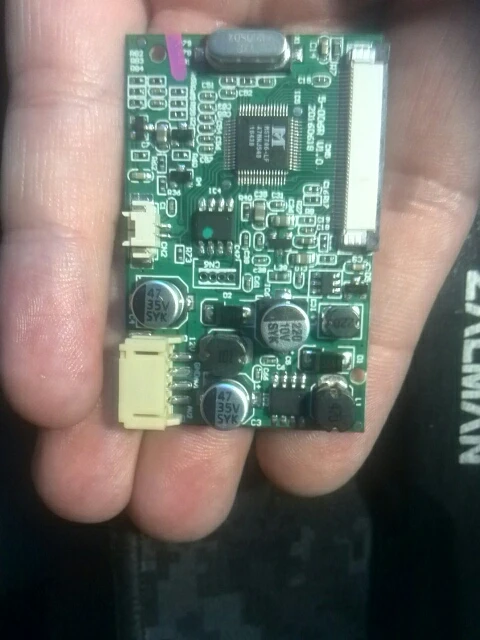

danik_proger
ALEX77NEW:
В точности такая. Значит старая DVR лучше.
Подскажите, пожалуйста, для чего этот разъём?
Это наверняка I2C разьем для прошивки контроллера
