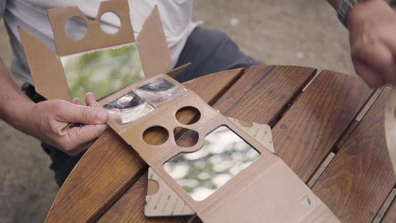

не провальный вариант, если использовать пластиковые зеркала из Vr holokit Google cardboard, хотя надо пробывать.
зеркало с вырезом полупрозрачное
есть прозрачные зеркала
