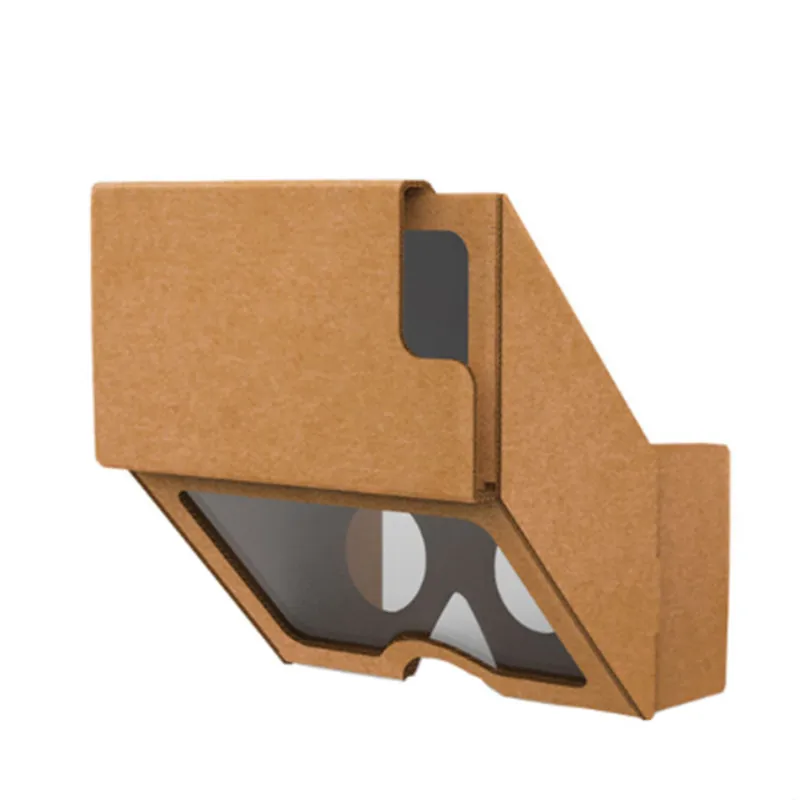

как же мы тут до такой простой схемы не додумались))хотя наверно есть минусы
Есть ещё проще решение, надо выкинуть последнее зеркало,
ПС. Эта маска второй год в продаже.
хотя если прикинуть,то получается то что никакого уменьшения оптической оси и не получаем?)
Конечно нет. Выигрыш только в расположении монитора, тяжёлая деталь ближе к лицу. Интересно, а если туда вогнутое зеркало?
да и вид у нее ужасный,обрубок какой то))
Как картинка и ощущения? Нет чувства, что фокус находится на макушке?
ну по сравнению с вр 008 можно летать спокойно (на 008 больше 2 мин не получалось глаза в кучу были) картинка соответствует разрешению сравнивал с монитором с таким же разрешением , настройки все по дефолту по середине
Можете сделать фото картинки на уровне расположения глаз в маске?
После нескольких дней пользования шлема могу сделать следующие выводы,шлем на пп зеркале провальный вариант))да глаза меньше напрягаются,но мы не так много времени проводим в шлеме,зато его минусы сильно перевешивают,это вес,уменьшение яркости,двоение ярких объектов,переотражения от самих зеркал,вобщем картина в обычном линзовом варианте мне намного больше нравилась)

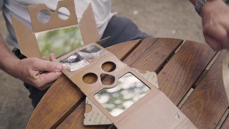

не провальный вариант, если использовать пластиковые зеркала из Vr holokit Google cardboard, хотя надо пробывать.
Этот тоже с одним зеркалом,не пойму смысл такого решения он же не дет никакого преимуществ перед обычным вариантом,только вид уродуется
Развесовка, в этом весь смысл, моник сдвигается ближе к морде лица. Ну и немного, буквально на пару сантиметров, увеличивается оптический путь, т.е. с теми линзами вроде как уже и комфортно получается. Но это уже мои домыслы 😃
Китайцы опять сделали шлем для каких-то безносых уродов.
да именно так и оказалось
если только одно зеркало, то получается что картинка на матрице в зеркальном отображении? С обычной (незеркальной картинкой) изображение в глазах будет зеркальное (после одного отражения от зеркала)
