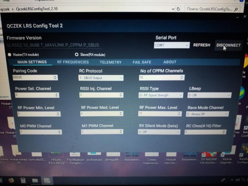

Скачал прошивку с официального сайта. Прошил 2.1, открываю конфигуратор, успешно подключаюсь к приемнику… Отсутствуют кнопки сохранить, считать и прочие что должны быть снизу конфигуратора
Dima_71
[QUOTE=hotoj;8024371]Бек назы выдаёт 5.14в. Исключил его из схемы, запитал внешним источником настроенным на 4,98. По прежнему не видит sbus. Забыл сказать, прошивка qczek 1.92… Попробую обновить прошивку до последней.
Две страницы назад уже было: Кстати в утилитке конфигурации модулей 2.1 можно увидеть все кнопки - нужно подключиться к модулю затем нажать правой кнопкой на верхнем бордюре окна и в появившемся окне нажать развернуть - окно станет на весь экран и кнопки появятся.
