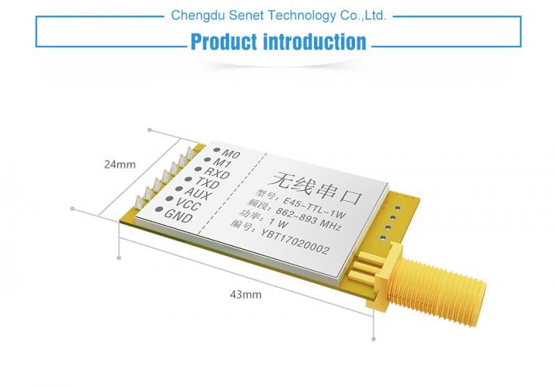

По распродаже взял два модуля ER45-TTL-1W.
Задача была настроить телеметрию для QgroundControl для коптера.
Настроил по подобию 3DR. Телеметрия идёт (на 57600).
Чего то не хватает. QgoundControl ругается “Vehicle 1 did not respond to request for parameters. This will cause QgroundControk to be unable to display its full user interface.” , а в МишенПланер при подключении висит окно “Getting Params”.
Передать с компьютера на коптер данные не получилось.
Есть ли вообще смысл использовать Лору вместо 3DR? Надеялся на более устойчивую связь.
Это снова вопрос не про qrls, а про модули с дефолтной прошивкой?
У этих модулей по дефолту воздушный интерфейс работает на 2400 бит/с, этого мало для mavlink, переключайте в более скоростные режимы.

Подскажите какие антенны надо
У того же продавца модулей (CDEBYTE Official Store) есть и антенны - вот для 433MHz модулей, например. Все с подходящим разъемом - SMA
ru.aliexpress.com/…/2077046_32847917547.html эта антенна ок
На приём нужно брать или Immersion whip или Rlink RX. Сосиски с CDEBYTE Official Store настроены на 450мгц.
