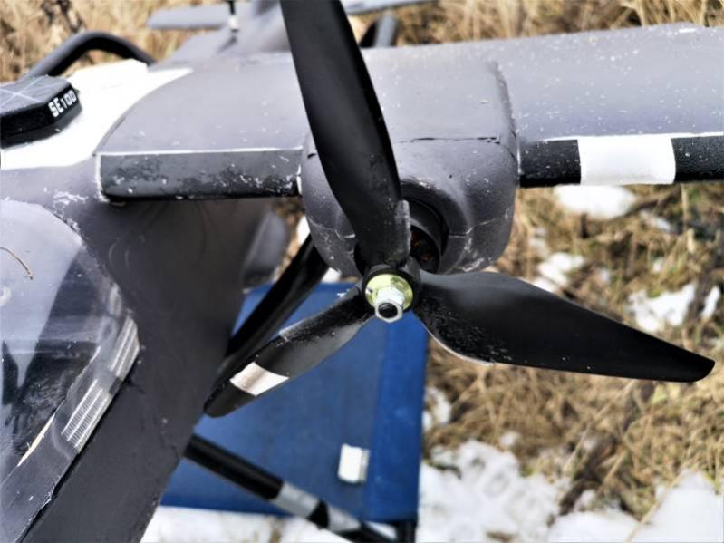

Сделал новую кабину в замен штатной, которая у меня разлетелась в хлам и собирать ее не было желания. Но до конца еще не сделал, нужно разобраться с приборной панелью или убрать ее совсем или пододвинуть к камере и сделать узкой, сильно загораживает вид. Ну и небольшое видео вчерашнего полета. Видео только с курсовой.
а фонарь заляпан или царапается легко?
flyfx
Заляпан, пару дней посадки в траву итд, плюс еще временно использую тонкую пленку такую как в брошюрах, оптический поликарбонат не купил пока
Фонарь хрупкий, как тонкое стекло, разлетелся от посадки в траву сухую.
Нужно сразу ставить другой.
Если сажать на ВПП, может и выдержит.
