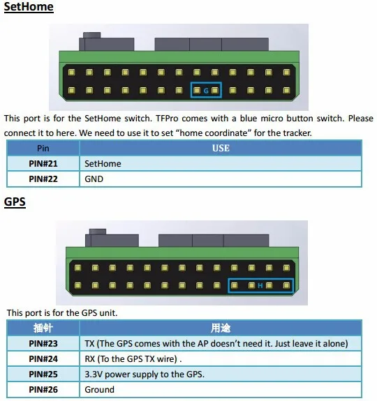

Был сегодня на поле. В сборке Мини Талон, регуль “Плюш 60 А”, двиг "Sunnysky X2216-7 1400KV " , Матек Ф405 Винг, TBS Crossfire Nano RX (868), курсовая Eachine 1000TVL, видео передатчик 1,2G 700 МВт, 8-канальный 3,7-5 В, MFD TeleFlyTiny. На земле Радиомастер Т16S SE с Кросс мини 1Вт, поворотка MFD Кросс мини. Включил всё. Стал настраивать. Талон поймал 21 спутник, поворотка поймала 15. Но на экране поворотки отображается только те что на поворотке. С борта показывает “0” . Хотя Vlink : 73 был. Почему то перестал показывать спутники с самолёта. Хотя ничего внутри не трогал. Дома всё работало. Уже потом, дома, проверил как заработает с Дарт 250 на 5,8. Всё супер! А тут ну не хочет! Хотя до этого вроде работало. Не идеально но хоть как то.) Заменить что ли мелкую Тиню на недавно полученный большой модуль ? Авось чё и проканает… Но чёткой схемы нет. Вот с Тиней по схеме, что ЛеоПилот тогда выкладывал, нормально получилось. А тут пока загвоздка.

Схемку скачал, вместе с описаниями. ПДФ файлик. Но там версия платы 1.04 . У меня 1.03. А тут вообще 1.00 ali350.ru/i/924246541.html#
И как лучше подключить GPS. Оставить так же как в случае с мелкой Тиней? То есть одним проводком. Или уже полноценно, непосредственно к самому Телефлу Про. Одно время, грамотные люди тут ранее били себя пяткой в грудь уверяя, что якобы всё расскажут и покажут. ) Да так, что враз все вопросы махом отпадут и всё станет ясно как светлый день. ))

Это типа я обещал?)) Обещали мне подогнать Про версию, но видимо не получилось. Поэтому подключать мне нечего, пользуюсь мелкой. Попробуй подключить как и мелкую- должно работать. Принцип то один и тот же. В плату подаётся сигнал TX от GPS с координатами и высотой, которые накладываются на видео и выдаётся дальше сигнал на VTX… Одним словом подключите правильно питание, видео входное и выходное и GPS TX…На остальные контакты забейте…
PS конечно подключить GPS к этим контактам - у вас же нет АП MFD с встроенным GPS, а координаты надо как то узнать. Пин 23 и 24.

stud
Pilot737:
Немного дополню. В инструкции написано, что можно использовать одну антенну навигации для АП и TeleFlyPro.
Нет, это не так. Не работает. Если подключить антенну на АП и антенну на TeleFlyPro, то всё работает.

stud
tuskan:
думаю, что то не так с протоколами
TFPro поддерживает следующие скорости передачи: 9600,19200,38400,57600,115200 бит/с. Выставлять ничего не нужно.
Антенна настроена на скорость 38 400, частота 5Гц. АП с ней работает. Спутники есть. TFPro не работает, показывает координаты 00. Если отключить АП, то TFPro работает, показывает текущие координаты.
Почему TFPro не работает вместе с АП, так и не понял. Поставил вторую антенну.
сандор
у меня на одном носителе пришлось ставить второй GPS никак не хотел фиксировать скорость передачи, когда разобрался арду автоматом поставила скорость 22х ххх ту что ТФП не поддерживает но датчик GPS позволяет устанавливать такую скорость
tuskan
stud:
Если прямо на ходу отключить АП, то тиня показывает координаты?
Просто Айнав настраивает ЖПС под себя, и возможно, настраивает его несовместимым с тиней способом

Shuricus
stud:
Это абсурдное заявление. К любому уарт TX можно подключить несколько других устройств и все они будут читать данные, если скорости и протоколы соответствуют.
А у вас не работает потому что это ваша частная проблема, которую как раз вы не можете понять. Хотя подсказки уже написали выше.
У меня в таком режиме работало.
tuskan
stud:
Сами то поняли, что сказали?
отлично понял.
полетник при старте засылает свои параметры в модуль жпс - протокол и так далее.
вот именно с этими параметрами и несовместима тиня - скажем, ей нужно NMEA а полетник ставит UBLOX
поэтому без полетника работает а с ним нет
Pilot737
tuskan:
отлично понял.
навряд ли, мелкая Тини отлично в паре с ПК и общим GPS работает. Навряд ли у большой отличается протокол и принцип работы. Скорее всего искать проблему в подключении
