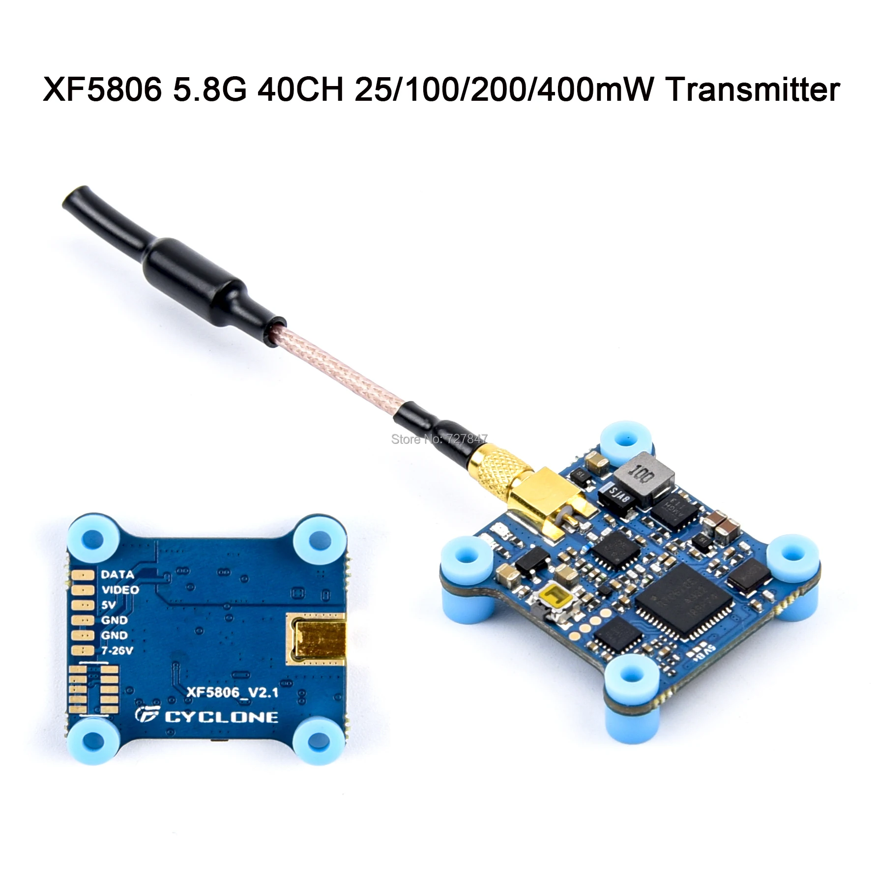

даже диоды не загораются вроде все правильно припаял,
Передатчик этот нормальный без глюков, отзывы на алишки хорошие, да и у меня работает нормально…посмотри по внимательней схему подключения к твоему полетнику, при правильном подключении он нормально работает и мигает диодами…

Я спросил как подключили потому что нашел, что у VTX XF-5805 -V6.1 напряжение питания Input voltage: 7-26v. Если его подключить к 5v то может не заработать.
Но у вас же VTX xf5806 v2. Cyclone. 5v ему достаточно судя по картинке.
MyMax
К сожалению не работает, как можно еще проверить передатчик?
supermario
Посмотрел внимательно на ваш vtx. У него два входа. Один 5v. Второй 7-26v. У вас куда припаяно?
supermario
Не не так. У него входное напряжение: 7-26 в. И есть BEC выход: 5 В для камеры.
Вы случайно не подали на выход питание?
Такой же?
MyMax
Да, скачала подал на выход питание, потом подал как нужно, я спалил его?

Не ясно…ты куда паял контакт передатчика на 7-26 в.? Должно быть так как на картинке
pilon310
MyMax:
Если ты контакт передатчика на 7-26 в. припаял к контакту на 5 в. на полетнике…он работать не будет ничего не сгорело…
MyMax
Там где выход на полетнике, я подал 5 вольт, когда понял что это выход на полетнике, подал правильно на 7-26вольт, мог таким образом спалить его?
MyMax
Нет не так, на передатчике выход 5В- сначала припаял с полетника 5В, то есть получилось что на вход передатчика подал напряжение, потом сделал как нужно, подал 10вольт с поленика на 7-26вольт передатчика! После первого-не правильного подключения мог его спалить?
supermario
Наверно мог и сгореть.
А при нажатии на кнопку что происходит? Диоды горят?
Мог сгореть только bec 5v. Можно проверить вольтметром.

Т.е 5 в с полетника пошло на 5 в. передатчика…ну и каким образом мог спалится передатчик? Если бы с полетника пошло 7-26 в. на 5 в. передатчика…ему бы пришел кирдык, а так все нормально передатчик вполне рабочий, запитай его с полетника +10 в. к 7-26 в. передатчика и будет тебе счастье…
MyMax
При нажатии на кнопку ничего не происходит диоды вообще не светятся, а передатчик греется очень сильно
MyMax
5вольт- выход с полетника, пришло на выход 5вольт передатчика!
