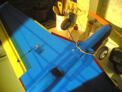

Сегодня испытал птенца, как и положено, разбил. За сим возникли некоторые вопросы. При взлете самолет пошел резко вверх, это при выравненном ( визуально) руле высоты. Центр тяжести примерно середина крыла. Что сделать, для того чтобы он летел ровно - изменить центр тяжести или установить под другим узлом руль высоты?
Во время настройки самоля, перед полетом, нужно испытывать его на предмет нормального планирования запуском с руки?
Как нормально закрепить шасси, чтобы даже при незначительном падении они не отламывались?, или их вообще убрать, и пускать с руки?
Короче вот результат крушения, не постродало только крыло, видать из за того что на резинке. при взлете самоль описал дугу метров 20, набирая высоту, и метров с 10 рухнул в землю.

по мне так лучше сместить центр тяжести вперед. А угол установки крыла (по сравнению схвостовым оперением) какой? Может великоват?

Jeez
Анамнез:
DIM81:
Диагноз: Задняя центровка.
Лечится: Смещением центровки вперед, до 25-30% хорды крыла.
