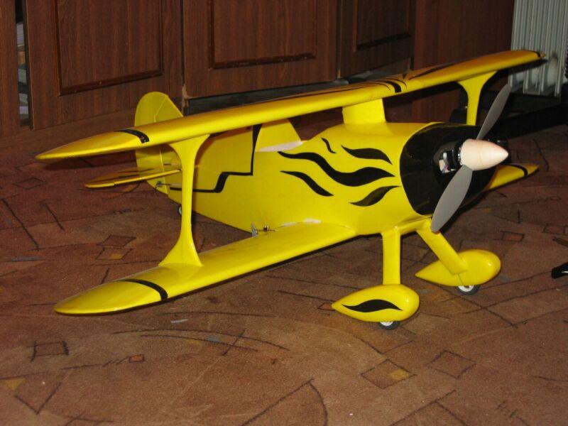

Ооо. уже опередили, даже с картинкой…
rcopen.com/files/48cab4b19970730077f1ba82 -размах 960 мм,полностью из изополина 3 мм, крылья цельные. Изополин у нас в наличии только белый, по качеству, субъективно, плотнее потолочки
