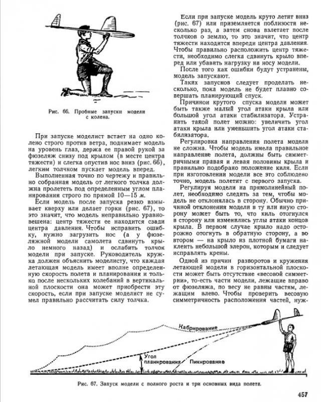

VVS2, что то я не особо понимаю, инструкции по настройке метательных планеров говорят иначе. rcopen.com/files/4e0c25559970730077d5d321
Везде пример с запуском путём броска с руки. В инете есть статьи, ссылки приводить не буду.
цитата:
Регулировка модели: Регулировочные запуски производить в закрытом помещении (исключающем влияние ветра).
Запуск производить легким толчком с поднятой вверх руки.
При пикировании модели необходимо удалить часть балансировочного груза.
При кабрировании модели (резкий взлет вверх, а затем падение на нос), необходимо увеличить балансировочный груз.
Udjin
2 Сheko
Вам всё верно объяснили.
И в инструкции к металкам всё верно.
Нюанс был выделен болдом.
Чтобы было более понятно.
Сами ответьте на вопрос, если центровка передняя, и в устоявшемся полёте планер станет пикировать, куда вы отклоните РВ триммером?
А теперь, запустите оттриммированный планер в пологое пикирование. Чтобы он скорость набрал.
Что произойдёт с планером?

Сheko:
Регулировку планирования модели надо проводить не с помощью грузов а с помощью руля высоты. Это процесс называется триммированием или балансировкой. А положением центра тяжести добиваются нужной степени устойчивости и управляемости.
То есть сначала устанавливаете начальное (рекомендованное) положение центра тяжести и с помощью руля высоты добиваетесь устойчивого планирования. Потом проводите тесты на устойчивость. Если что то не нравится - сдвигаете центровку. Потом опять триммирование и тесты. И так до желательного результата.
