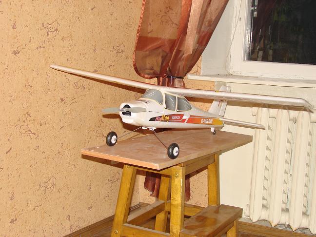

сфотал … и поместил в галерею … rcopen.com/…/4a16f69a997073007743b18a … правда там они в обратном порядке к тому, который я хотел … ну да все равно …
а вот первая фота

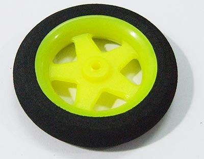

Сегодня получил и поставил на самолетик новые колесики с хоббисити … очень нравятся … передние колеса … и заднее колесико заднее колесико … красиво вышло …
rcopen.com/files/4a1ae7979970730077d3f631
впрочем это не главное … главное,что я отрегулировал элероны исделал маленький разъемчик на крыле … куда подведены сервы … теперь можно снимая крыло, отключить их не трогая приемника … и укоротить весь этот моток проводов …
