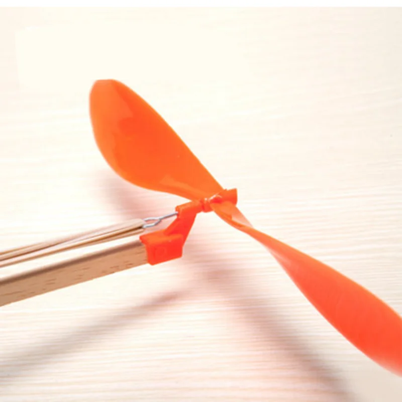

Товарищи, может у кого есть вариант простого и эффективного резиномотора (в частности пропеллера) который по силам начинающим моделистам лет 8-10 ?
Бо, пока, все наши самоделки, честно говоря, не ахти, оно конечно летает, но не дотягивает даже до простых китайских комплектов:

ИМХО стоит обратить внимание на классическую конструкцию деревяных винтов на резиномоторках - деревяная бобышка (кусок толстой рейки), отверстие под проволоку, по бокам - два пропила. Лопасти - из бальзы или пластиковой бутылки. Попадались в интернетах инструкции, как на бочине круглой ПЭТ-бутылки разметить лопасть и вырезать, чтобы сразу была нужная крутка.
И не забывать об экстенсивных способах поднятия эффективности: тупо увеличивая диаметр винта.
Чтобы детям было проще делать - подготовить оснастку, что-то типа стусла для отпиливания бобышки и выполнения надпилов под нужным углом, шаблоны для лопастей и т.д.

Лопасть из литровой ПЭТ,там стенка толще чем у 1.5-2-х литровок.Точно уже не помню,но кажись для пропила в бобышке под углом 45 грд,лопасть размечалась на бутылке под углом 5-7грд,если что осталось еще,найду и закину сюда.Разметка велась относительно шва ПЭТ. Ступица сделана из латунной пластинки 1 мм толщиной,и проволоки 1.2мм.Паяется на раз в простейшем кондукторе…

Но тут есть непреодолимый момент, ребята первого года 8-10 лет такое не тянут. Я могу, постарше могут, но малыши нет. Слабое место - крепление лопастей к бобышке (сами лопасти, худо-бедно, вырезаются ребятами нормально). Вот и получается, что делать это мне или старшим, а при таком раскладе проще купить готовые (крайний раз нам обошлись по 7 беларуских копеек), но это не лучшее решение, ведь теряется момент обучения.
Пока вижу такой вариант. Лопасти всё из той же бутылки, видимо действительно диаметром побольше. Бобышку то же покрупнее, пусть это и вес, и сопротивление, однако есть вероятность что так будет проще с ней работать.
