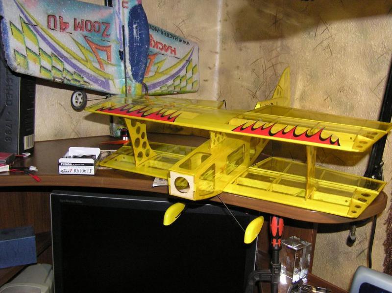

Винт
тоже летаю первый сезон,стрёмно час на улице,поэтому заказал вот такой аппарат благо спортзал рядом,мож кто юзал?как он ?
