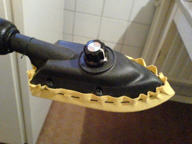

Роман,для грамотного исполнения закругления,главное иметь запас плёнки по сторонам для удобного захвата плёнки при её натягивании.Я даже феном ни когда не пользуюсь,работаю утюгом.Но нужно использовать х.б.-шный чулок на рабочей поверхности утюга.Его можно сделать самому.Это важная деталь при обтяжке.Без такой прослойки,железо может травмировать бальзу под плёнкой,оставляя давленые следы.Бальза от тепла легко деформируется и если добавлять механическое давление,то она проминается.Чулок помогает избежать этих проблем.

flying_yogurt:
Например, так.
