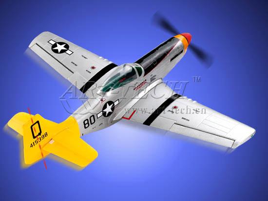

Приветствую! Прошу совета.
Есть Mustang P51D Mini Art-tech RTF 2.4Ghz
www.art-tech.com/english/ArticleShow.asp?ArticleID…
Поведение “стабильное” постоянно происходит сваливание на левое крыло…
Точно так как на этом видео:
Подскажите возможные причины:
- ЦТ смещен влево (проверено - нет)
- Неверная триммировка. (все рули в “ноль”)
- РН - управление руля направления отсутствует как класс. Пока грешу на него.
Прошу помощи. Спасибо!
