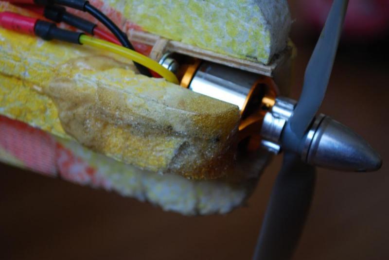

Мне Зум подарили “под восстановление” - без морды вообще. Все что на фотке белое - то “мое”. Ну и моторама тоже - из “фруктовой” фанеры. И стойка для шасси из найденного на свалке куска паркета. Шасси - пружина из матраса. Лыжи - из бутылки (мое ноу-хау 😉 )…

вот например, лонжерон фюзеляжа после морковки утратил носовую часть(1,5 см носика, на фото бело-коричневое):
я вырезал развертку матрицы из пластиковой бутылки, скотчем по месту приклеил и внутрь залил клейберита. он застыл, излишки выдавило. осталось подшлифовать.
