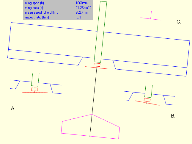

Однако сегодня, обратил внимание, что не смотря на то что он практически ровно летит вперед и в горизонте, делает он это исключительно боком. Как указано на картинке:
Причем такой боковой полет начинается в момент включения двигателя, на планировании самолет выравнивается и летит достаточно ровно! 1450кВ винт 7х5.
Естественно я изменил выкос двигателя, вот что получилось,
В случае А. перекос слегка уменьшился.
В случае Б. - еще больше увеличился.
Хотя мне казалось, что должно быть наоборот. (Руль направления стоит в линию.)
Прокомментируйте пожалуйста!
В целом, убрать перекос выкосом не удалось, поскольку сильнее наклонить двигатель уже не было возможно.
Вот собственно вопрос: ЧТО ДЕЛАТЬ? (КАК ЖИТЬ, КТО ВИНОВАТ) 😁
Откуда берется такой эффект? Возникли следующие вопросы:
  1. Возможено ли это от того, что площадь хвостового оперения меньше необходимой на 10-15% (После увеличения размаха крыла с 860 до 1060 и увеличения полетного веса)?
  2. На что влияет перекос хвостового оперения как на рисунке С.?
  3. Что делать с выкосом двигателя?
  4. И собственно, что еще может приводить к такой ерунде?

  1. На что влияет перекос хвостового оперения как на рисунке С.?
На то, что хвост уводит влево, (особенно при обдуве) что Вы и попытались выкосом мотора нивелировать. Выправьте и проверьте.
Shuricus
Юрий, а за счет чего уводит влево? Он же как плоский крестик, какая разница под каким углом.
Я сразу выровнял, совсем не помогло. У меня зум с таким перекосом прямо летел отлично…
Поэтому и хочу понять физику процесса, особенно когда рулями не работаешь…
boroda_de
В полёте стабилизатор создаёт “отрицательную подёмную силу”. Поэтому, если стабилизатор смотрит в сторону, то и уводит модель в сторону, куда смотрит нижняя поверхность стабилизатора. Ищите другие перекосы.

Поток воздуха от винта по спирали закручивается и бьёт в киль самолёта. У вас растояние между пропеллером и килём согласно нетрадиционной схеме мало, поэтому эффект более сильный. По этой же причине коротковюзеляжные самолёты даже обычной схемы (Пайпер, ДжиБи, И-16…) на взлёте закручивает если нет должного опыта пилотирования. Меня только удивляет почему влево?? Если пушер (пропеллер) стандартный (против час. стрелки вращения) - воздух бьёт справа в киль, те должно вправо вести. Может у вас выкос больше чем надо???
Shuricus
У меня стандартный проп просто перевернутый. Самолет не закручивает, его поворачивает боком относительно центральной вертикальной оси, летит он при этом прямо.
Выкосы в данном случае не влияют, я описал ситуацию чуть ниже желтого изображения.

Я же написал - воздух от пропа как бы по воронке, на конус (штопор представьте) огибает хвос самолёта. Если штопор правого врашения то вам напор боздуха будет бить в левую поверхность киля/руля, поднимаясь из под фюзеляжа снизу. Если штопор левового врашения, то бить будет справа. Однако при повышении скорости модели в полёте спирали воздуха как пружина вытягивется назад и уменьшюется в диаметре, те бить уже будут меньше.
Поэтому все пилоты выкос и настраивают на скоростях полёта оптимальных для конкретного самолёта. При взлёте настройки не работают (модель не разогналась ешё относительно воздуха) и опытные пилоты компенсируют увод с полосы РН. Хотя это не столь важно для мелких самолётов, коим пробег не нужен. А для копий и тяжёлых моделей с задним колесом эта компенсация РН на разбеге по прямой 20м - 30м на 2х передних колёсах - один из самых сложных моментов их полёта. Для снижения момента от винта для необлётаных моделей обычно и берут пробный проп самого малог диаметра чтобы почувствовать модель и не грохнуть её ещё на рабеге не взлетев. Ведь приложить 4.5 - 6кг на скорости, даже и падать не надо 😦

У меня видно прямо в полете - даешь газ и его развернуло, причем выкосы ставил максимальные в обе стороны. Эффект не ушел.
Есть подозрение, что хвост проворачивается на трубке. Я его переклеил, завтра попробую.
