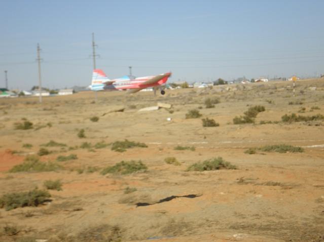

У меня шасся проволочная, на конце резьба м2, колесо фиксируется гайкой-грибочком на циакрине… при второй посадке грибочек вырвало. Отлетал оставшиеся 6 акков без одного колеса. Все остальные посадки без происшествий.😉
спасибо, что напомнили Александр!!! Завтра перед полетами пришлось бы на скорую руку…😃
Dragony
Вот фото сегодняшней посадки с одним колесом:
Andrew1978
удивительно, что в один день… одна и таже поломка!
Dragony
Ну… “нет ничего невозможного!..” 😃
