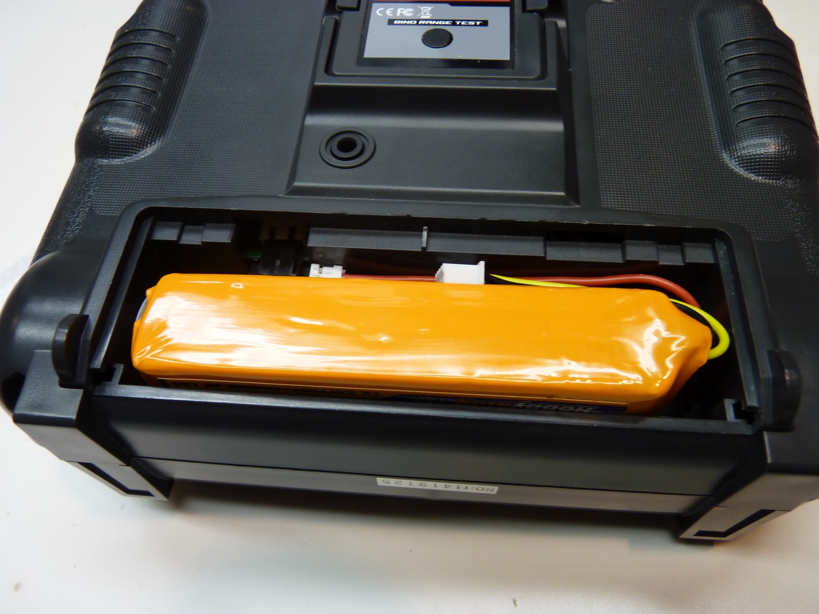

А если без lipoly аккумуляторов? На фотографии разъемы для батареек простых, такие ведь и у нас можно легко купить, и пульт будет работать с ними?
Вынимаем ЛиПо, ставим простые батарейки или Ni-Mg или Ni-Cd аккумуляторы и летаем. На ХК есть и такие акки (не реклама) hobbyking.com/…/__342__85__-NiMH_Batteries.html
Но ЛиПо предпочтительнее - я на своем Спектруме ДХ7 с ЛиПо акком в 2650Ма заряжаюсь раз в 2 месяца при 3-4-5 полетах в неделю. Продолжительность полетов 1-2 часа за раз.
