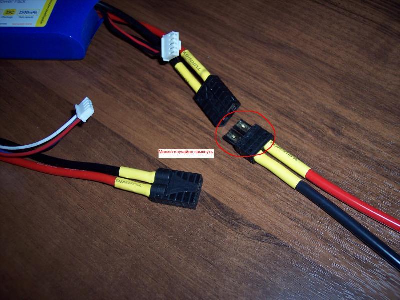

Отталкивайтесь от аккумулятора. На аккумуляторе должен быть такой разъем, на котором контакты нельзя закоротить случайно между собой. Обычно это “мама”. Все остальное соответственно “папа”.

Вы про какие разъемы говорите? Про мои TRX?

Контакты под напряжением - ОДНОЗНАЧНО “мама” (гнездо!)!

Ваши контакты-на регуль папа,на акки мама.
