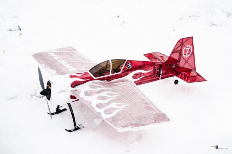

Сейчас неспешно занимаюсь изготовлением лыж.Было две мысли,первая сделать их из пластикового уголка 40х20,вторая из алюминиевого с тем же сечением.Первый вариант отпал так как есть подозрение что на скорости в полете лыжи будут болтаться ввиду недостаточной жесткости материалла.
Второй вариант по крепче,но тяжелей на 70гр чем вариант с шасси.
Сами лыжи уже сделал,осталось сделать переднюю стойку и прикрепить.Размер одной лыжи получился 330х40мм=132см2 в итоге площадь двух лыж получиться 264см2.Думаю для веса чуть более 1 кг нормально,но смущает один факт,это передняя часть(см фото). Если сделать загиб больше,то увеличится сопротивление воздуха,меньше загиб, будет втыкаться в снег.Если есть какие соображения и наработки,делитесь.

…ИМХО конечно, но мне кажется размер лыж великоват. Сам подбирал в эти выходные лыжи для своего самолета ( вес чуть более 500 гр) - остановился на таких: www.efly.ru/product/3906/ - не реклама. Просто все зависит от целей и задач. Если Вы собираетесь приземляться на целину - это одно, если на более менее утоптанную поверхность, то в большой площади лыж смысла особого нет, главное чтобы лыжа скользила на небольших неровностях, в которых колесо застрянет… Вот например лыжи для трехстоечного шасси как у Вас: www.efly.ru/product/3900/ - не реклама. Но они расчитаны на взлетный вес до 2кг, у Вас в два раза меньше…

Думаю укоротить немного,но после того как сделаю отверстия под стойки,чтоб не промахнуться с размером.
baget4ik:
Хотелось бы сделать универсальные чтоб и туда и туда,так как по разному бывает.
baget4ik:
Рассматривал эти варианты,но есть у них минус это парусность,а плюс это возможность рулежки.Думаю попробовать на своих,но если не пойдет,то буду покупать.За ссылки спасибо,интересный магазинчик.
baget4ik
Fed73:
…универсальность не есть хорошо…Уж лучше купить (сделать) два комплекта лыж, и использовать в зависимости от ситуации…

…Вот пожалуйста, парусность близкая к нулевой: фото с сегодняшних полетов:rcopen.com/files/50bb78a499707300771b5cc2

Пишут 200см2 на 1кг веса,у меня получается 264см2,думаю больше хуже не будет.Вес только серьезный(выше описался) одна лыжа 77,5гр.

Лыжи укоротил немного теперь получились 27х4см.Согласно формулам немного не пропорционально,но общая площадь достаточна.Сегодня удалось попасть на поле.Летает хорошо,даже лучше чем с шасси,не смотря на то что лыжи тяжелей на 70 гр.Видимо сопротивление воздуха меньше.
Посадка уверенная и на не ровный истоптанный снег и на слежавшийся на поле,не проваливается едет хорошо.

Нет.Пока только ровная посадка.Чтоб рулежка была надо делать третью отдельно.В этом варианте очень понравилось то что, при грубом контакте с снегом, при посадке они(лыжи) гасят(амортизируют) весь удар берут на себя не деформируясь .При варианте с трех стоечным шасси(как было у меня) при грубой посадке гнуло переднюю ось,но зато они рулились.Позднее видео выложу.Нужно будет попробовать придумать что нибудь усредненное.Когда созрею до взлетов с полосы.
