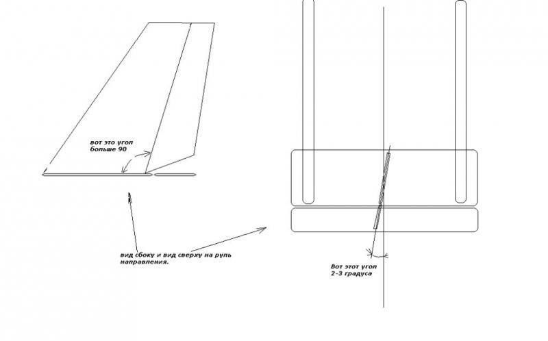

Алексей, а сам чертеж можно выложить? И второй вопрос - вы говорили что РН надо под углом ставить, а на фото в сообщении 296 вроде угла нет?
ZAMolet
Про угол постановки можно увидеть в этой же ветке вот здесь rcopen.com/files/51a7000f9970730077bc2304 , имеется ввиду когда смотришь сверху на стабилизатор, то рудер стоит не по прямой, а под небольшим углом.
По поводу чертежа он чуть выше на фото здесь rcopen.com/files/51fd590d9970730077bc6362_sm , распечатал чертеж и прямо на нем перерисовал немного. Но и его уже нет, отослал по просьбе.
