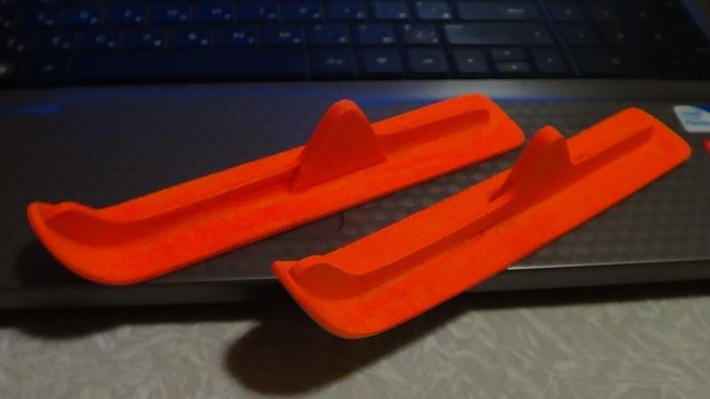

Neo0
Сделал по совету Геннадия лыжи. Фото ниже.
Измерил более точно ЦТ получается 41% от САХ. (может не так считал саму САХ для V крыла, мерил прямую длинну от кромок крыльев, а не сами длины консолей, потом измерил ширину на четверти этой длины крыла, далее на балансире установил где ЦТ)
Мотор пока оставил как был коллекторный, винт родной, регулятор только добавил в нос, так как приёмник заменил и батарею (11.1В 850mAh LiPo вместо 8.4В 650mAh NiMh). Пока ветер сильный тренеруюсь на симе, будет ветер завтра потише, может наконец опробую.

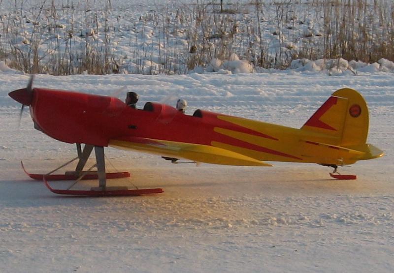

Геннадий2610
Центровка слишком задняя мне кажется.На лыжи нужны растяжки,иначе будут клевать вверх-вниз.Мои лыжи для метрового пенолета - 18гр.
Neo0
По весу выходит что акб легче на 20г старого, но добавился регулятор на 17г плюс одна серва 9г, то есть сильно центровка не должна была сдвинутся от первоначальной… Может действительно сдвинуть вперёд до 30% САХ? Хотя со старыми компанентами летал он нормально не клевал носом и не заваливался.
А растяжки должны быть гибкими (резиновые) или жёсткие? Центр тяжести лыж смещён назад то есть они правильно при отрыве нос задирают.
P.S. Кстати измерил правильно вес полётный самолёта, 530г с лыжами.
Геннадий2610
Впереди резинка,сзади тросик(у меня рыболовный поводок). Ось крепления лыжи смещена чуть назад - на рыхлом снегу носок лыжи не зарывается.
Neo0
Странно я думал ось крепления лыжи должна быть наоборот вперёд к носику, а не назад, что бы не зарывался…😃
