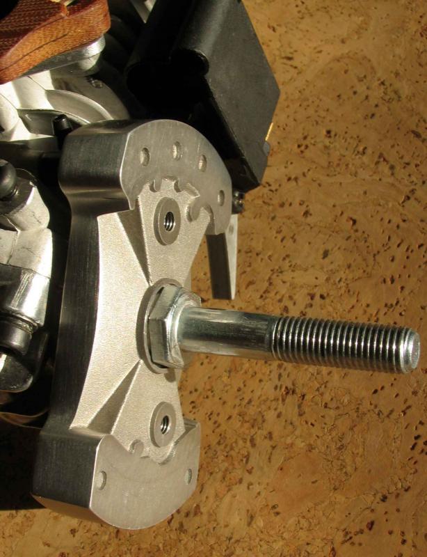

Если зажигание оригинальное то хаб из болта делают,
Вариант сделать ХАБ без токарного станка,Мое изобретение 😃
Но если опыта работы нет на токарном то на сверлильном лучше не делать,
В работе
Руками завести двигатель без шнурка сложно,Поэтому продумывайте как заводить ,

Примерно так ,Гайку открутить которая маховик с магнитами к колевалу на шпонке прижимает,И вместо гайки болтом маховик притянули,На болт колесико для шнурка и пропеллер
Или без колесика и шнурка, Болт 12 мм,
,radikal.ru/fp/176d37431d484017bf494e3a1b0a398e
,может шайба еще нужна из алюминия или текстолита,Покажи Фотку маховика,
