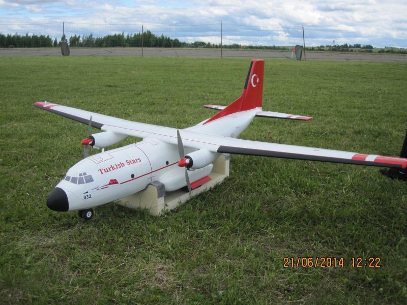

DriftRostov:
и потолочка не интересует, так-же как и дамы резиновые! ))
Ну, в современных моделях - всегда сочетание материалов, а не так, что она вся резиновая или вся из мяса. У хорошей модели есть и человечина, и силикон, и штукатурка на фасаде😁
DriftRostov:
…Но хочется не бональную БОЙЦОВКУ или ЯСТРЕБОК, а МИГ-ЯК-ИЛ, И ТД!!!
Гы 😃
Тенденция известная - когда начинающий (в радиомоделях) сразу норовит непременно копию и т.д., а потом - семь секунд “полёта” с выпучеными глазами и собирание бальзовых дров в большой пакет для мусора! 😈
(в догонку)
к слову о резиновых бабах моделях из потолочки:

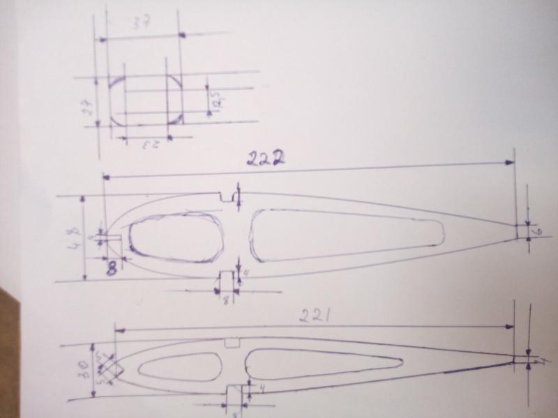

Moonlight_Dreamer
DriftRostov:
Вот такие чертежи интересуют!!!
Дык такие сами начертите… Вы всерьёз думаете, что кто то начертив от руки потом сканирует и выложит в сеть?

DriftRostov
Moonlight_Dreamer:
Дык как их чертить, если не длину фюзеляжа не знаю, ни ширину шпангоутов, ни ширину крыла!!!
как с этим работать без размеров??

DriftRostov:
Дык как их чертить, если не длину фюзеляжа не знаю, ни шири…как с этим работать без размеров??
  1. Чертежы сплошь и рядом масштабируют под свой размер - того, что хотят построить. Задают, допустим, размах крыла и при печати подгоняют масштаб так, чтобы совпало;
  2. Размеры не нужны - бумагу прямо на бальзу наклеивают и по контуру детальки вырезают лобзиком. Или не наклеивают, а через копирку контуры переводят - тут уж кому как нравится.

Moonlight_Dreamer
DriftRostov:
Дык карандашом в правой/левой руке!!!
Берёте понравившийся самолёт. Вам какой охота? Ил-2?
kak-iskat.ru/?q=Ил-2+чертёж
Печатаете его на А4 или А3, потом меряете в нужных местах линейкой, умножаете на выбранный масштаб (например размер на чертеже намеряли линейкой размах крыла 120 мм. а желаемый размах модели 1300 мм. делите 1300\120=10.83) понимая, что каждый размер умножать на 10.83 хлопотно, то берём масштаб 11.
Итого: 120 мм. размаха на формате А4 умножаем на 11 получаем 1320 мм. - этот размер отмечаем на ватмане, дальше действуем по образу и подобию.
Таким образом в 5 или 6 классе я перенёс на миллиметровку чертёж самолёта Литуаника. За основу был взят слепой мелкий чертёж из журнала Моделист Конструктор.
для полётов на корде. И ничего, вполне получилось строить…

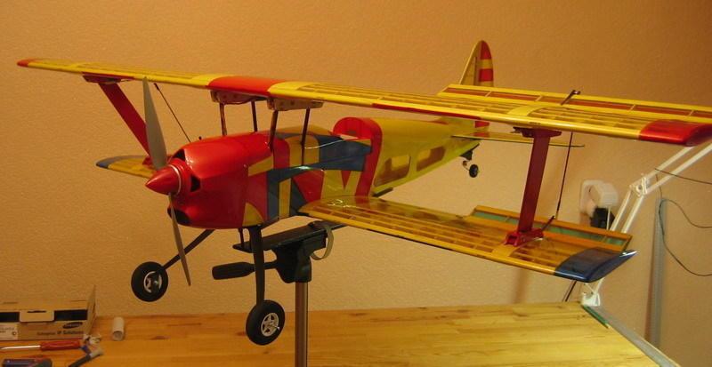

Petr_A
Второй год как начал заниматься РУ моделями. Сначала тоже очень хотел сделать что-то типа полукопии-- и сделал 2-х моторник МЕ-410(где-то даже видео его первого полета на форуме было).
Но быстро понял что надо учиться летать.Сделал Цессну – научился- взлет -полет блинчиком -посадка.Дальше понял что верхнепланы тупиковая ветвь развития.
Дальше пошли Кул-Кет ,Электроманьяк. биплан Ультимате .Эдже 540(от Пилотажа) МикроАнгел. Научился азам 3Д и классического пилотажа.
Недавно сын подарил мне на день рождения копию FW-190 c ретрактами ,посадочными щитками и прочим.После первых полетов поймал себя на мысли что хочется на нем увеличить намного РВ.и РН. ну и немного элероны.Скучно на нем летать.Хотя при более мощном от стока движке он прет на вертикали как ракета( ну чисто истребитель Люфтваффе).
А 3 года симулятора Баттефилд 3 наверное смогут быть равноценными 1 часу полетов на симуляторе Аэрофлай.
