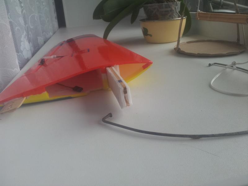

И проблема с шасси. После каждого приземлениягнется и после имеющегося налета гнездо разболталось. В условиях жесточяйшей экономии веса даже не придумаю решение
Нотан
poletun:
В условиях жесточяйшей экономии веса даже не придумаю решение 20181016_203939.jpg
Это не проблема. Проблема когда стойку выламывают и шпонгоуты ломают.
Активнее работай газом +,- ; быстрее поймаешь правильный режим на посадке и режимы свала , старайся далеко не залетать.
Не забывай про РН при взлёте , плавненько и газу не вваливай до отказу…
Взлетел …, чуть сбросил газ и на разворот , дал газу и ушёл вверх , сбросил газ и прицелился к следующей эволюции.
Всё идёт отлично у тебя , а главное помошник при деле.:grin:
Молодец.:)

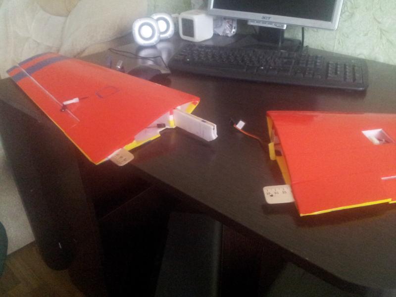

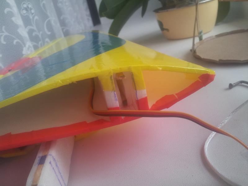

В общем сделал я шасси. Принцип тот же, только теперь деревянное основание и стойки вставляются в щель. Да и еще на сгибах в плечах укрепил полоской пружинки на нитках и циакрине. Но это мелочи. Летал сегодня 4 взлета. Ветер был встречно-боковой. Не получается нормального взлета… И квадратные петли почему то не в одной плоскости. ГП и первая вертикаль в одной плоскости, а вот перевернутый ГП уже не в плоскости. куда там доруливать…
Нотан
poletun:
А ты не топи гашетку газа в пол , плавненько разбегайся и работай РН.

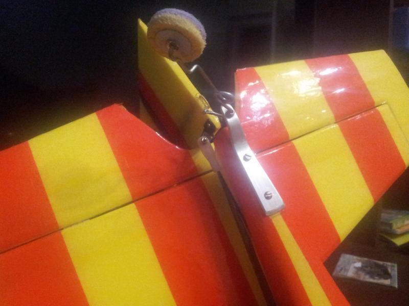

Воооот. В этом то у меня и беда. Со взлетом больше проблем чем с посадкой. Виляет и все…😦
ВладимирМ
У Вас хвостовое колесо не управляемое , жестко закреплённое и оно не позволяет рулиться . Мне если лень делать управляемое колесо , я делаю его свободно подвешенное , тоесть оно может свободно болтаться вправо влево . Тогда рулится много лучше чем с жестко закреплйнным . Но конечно управляемое лучше .
poletun
ВладимирМ:
Тоже думаю в этом направлении, Но у меня вот так
ВладимирМ
Да действительно управляемое , а на видео почти незаметно . Тогда на рулении , пока скорость не большая , даёте руль высоты максимально вверх ( хвост будет лучше прижиматься ) и рулите колесом . По мере разгона Р.В. убираете из максимально вверх до среднего и взлетаете . И всегда надо быть готовым к тому , что на взлёте модель может накрениться в какую ни будь сторону ( ветерком поддует как на вашем видео ) и успеть выровнять элеронами . Взлёт будет ровный и красивый . Со временем это всё будет получаться на автомате .

Petr_A
Для начала можно настроить режим отклонения рулей на минимум для взлета и посадки. А в полете уже при необходимости переключаться на большие расходы
Управляемое колесо для такого размера совсем не обязательно. Оно у Вас тяжелое и очень высокое - при разбеге угол атаки крыла очень маленький. Проше на костыль из не толстой проволоки повесить
маленькое колесико от детской игрушки. У вас РН с хорошо развитой площадью и с рулением проблем не будет вообще. И ценровка станет более передняя -модель перестанет кабрировать на малом газе.
При маленькой скорости на разбеге и малом угле атаки крыла просто дав РВ на максимум Вы получите сваливание модели на крыло( что и видно на видео) если конечно ваша силовая установка не позволяет вытащить модель.
