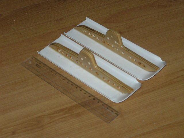

Не буду открывать новую тему. Может кто увидит… Примастрячил Ангелы лыжи, а вот как их закрепить, чтобы нос вверх смотрел уже голову сломал. А в сб погоду дают 😦 хотел хоть порулить.
Нотан
poletun:
А что колёса снять не желаете?

Лыжицы не маловаты будут?

poletun:
Носом вверх - зачем?
Уравновесить надо положение лыжи в полёте .
1.Жёстким креплением .
2.Плавающим , с помощью пружинок- как на видео -лучший результат для Вашего Ангела.
Думал об этом. 😦 И спасибо за ссылки!!!

Если полоса укатана - проблем и на колёсах не будет , а в пушистый снежок на лыжах погоняться одно удовольствие.
У нас в деревне за каждую ночь высыпало 5см снега и лыжи необходимы.
yadi.sk/i/mkJwBaHHJ8wJ-A
peter1234
Обе пары были затянуты намертво, угол - градусов 20. И взлетали-садились самики с ними и по поляне ездили тока в путь…
Нотан
peter1234:
На первом фото-мой подарок Петру , сделанные наспех из подручных материалов.

Shimano
Ваши лыжи, не простом маловаты, они откровенно малы, к сожалению.

Нотан
Shimano:
poletun:
Прикольно. Мне белые как раз бы. Мои наверняка маловаты получились
rc-aviation.ru/mtech/…/432-ligi-dlya-aviamodeli
для полного счастья лыжи на все случаи жизни…
не забываем про маленькую заднюю лыжицу.
