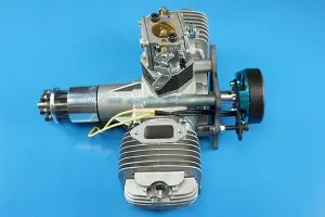

А можно еще вопрос, нашел вид сзади (картинка), нашел генератор на ебее, как же их поженить, у мотора то заглушка на задней части стоит.
И по итогу, про стартер, выходит что он крутится постоянно? Верно?
Спасибо.
Не знаю, но на ебее и али продают DLE двигатели с уже поставленными генераторами.

На Вашем видео чел что-то странное понаделал. Я все думал газанёт ли он, чтоб все рассыпалось.
Хотя я может и ошибаюсь! По моей же ссылке нарисована 3D модель, и обгонку там я не вижу (и на фото тоже). Тогда вообще странная конструкция. Обороты бешеные будут на двигателе стартера.
Такие же стартеры стоят на больших автомоделях. Там есть обгонка.
Как же не видите? В большой шестерне, что крепится на вал ДВС, стоит подшипник одностороннего вращения.
Точно, спасибо.
Drive gear incorporates a one way bearing so power is not transferred back to the motor.
Я то подумал one way bearing имеется ввиду подшипник с одной дорожкой.
