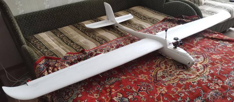

Сегодня смонтировал камеру на площадку. Получилось вот так:
Ну и вот он мой красавец:
Осталось дождаться, когда приедет хаб винта и пк, прилепить наклейки, решить, стоит ли делать чехол на камеру и если надо, то сделать, купить акб и можно лететь…

Veider1972:
Получилось вот так:
…да уж, аэродинамичной эту конструкцию вряд ли назовешь. Есть же намного более компактные конструкции. Такая например:www.thingiverse.com/thing:4110304
Да и количество металлического крепежа, мягко говоря зашкаливает… Пластиковых стоек - гаек вполне хватило бы.
Veider1972
baget4ik:
Ещё не пришли. Заказаны. Потом поменяю.
