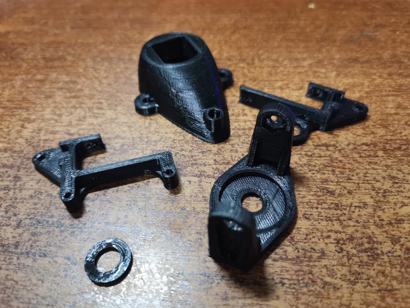

Сегодня забрал распечатанные детали платформы для камеры:
Вживую выглядит неплохо…

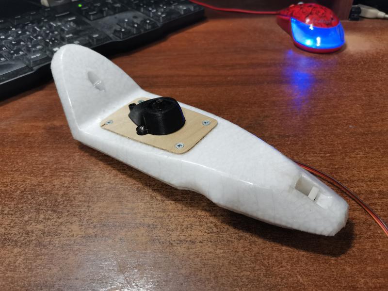

Правда немного расстроило то, что мои сервы не подошли под тилт. Пришлось опять к алику обращаться. А нижняя платформа на своём месте смотрится очень даже неплохо:
