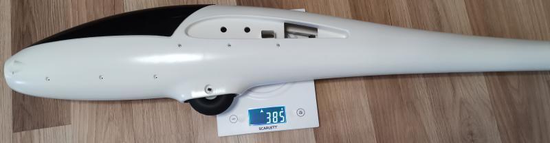

Теперь по весу. На сайте заявлено, что полётный вес планера составляет 1160 грамм. Посмотрим, что пока имеем.
Сам фюзеляж весит 385 грамм:

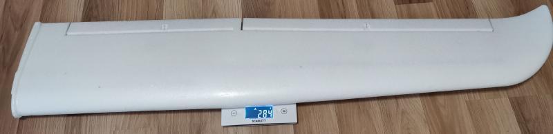

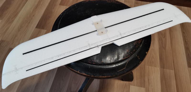

Теперь крылья:
Правое 279 грамм и левое 284 грамм:
Как видим, есть небольшой весовой дисбаланс, поэтому, я думаю, что если что-либо буду дополнительно вешать, то на правое крыло.
Таким образом, в настоящий момент общий вес уже составляет 1220 грамм. Как там вышло 1160 грамм - сложно сказать, так как я проверил вес крыла на других весах и он у меня совпал. Мне кажется, что общий вес будет ближе к 2500 граммам…

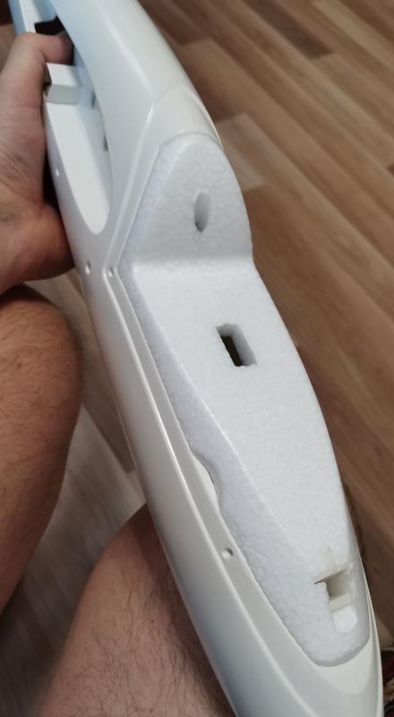

Теперь по качеству исполнения:

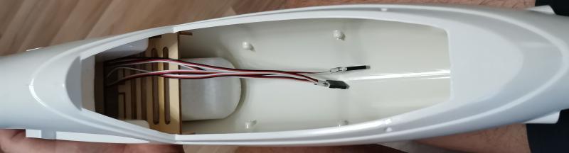

Внутри фюзеляжа достаточно большой отсек с двумя площадками:
Площадка для камеры сделана из пенопласта:
Крепится на защёлке. Правда есть небольшой горизонтальный люфт в передней части, но, думаю, поставив 2 бальзовых ограничителя я эту проблему решу.

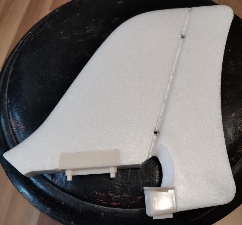

Горизонтальный стабилизатор имеет карбоновые усилители жёсткости:
Вот вертикальный стабилизатор:

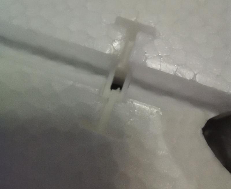

Как видим, все рули имеют вклеенные пластиковые петли:

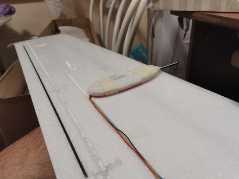

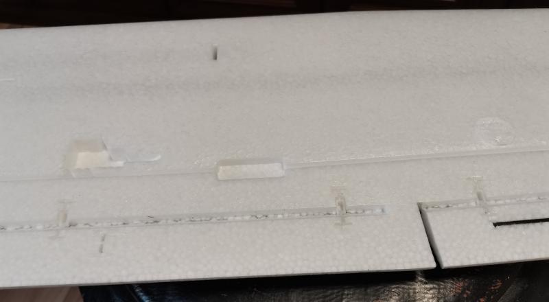

Крылья имеют элероны и закрылки, но последние нужно прорезать.
Кстати видно, что на них имеются посадочные гнёзда для сервомашинок и кабель-каналы для проводки. Даже гнёзда для разъёмов предусмотрены.
Крылья надеваются на две карбон-алюминиевые трубки и фиксируются защёлками. В принципе, крепление вполне надёжное и снимать их не особо сложно:
Некоторые пишут, что меняют металлические лонжероны крыла на карбоновые, но я пока этим заниматься не буду.

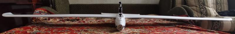

Ну и, собственно, задняя часть фюзеляжа:
В целом, конструкция планера мне нравится…

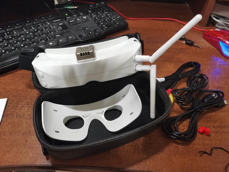

Выбор очков для полётов на алике был из трёх вариантов: ORQA FPV One, FatShark HDO2 и SKYZONE SKY04X. Все три модели весьма интересны. У всех стоят одинаковые ips матрицы с разрешением 1280х960 пикселей.
Первый вариант отвалился из-за своей нереальной цены (сейчас уже 57000 руб., а на момент выбора цена была выше 70000) и отсутствие динамической диоптрийной коррекции.
Второй вариант был интересный, но имеет тоже ряд минусов. Во первых это тоже высокая цена. На момент поиска самая дешёвая версия в комплекте с приёмником стоила около 52000 руб. И это при том, что в ней нет встроенного трекера поворота головы. И его покупка это ещё 2500 рублей…
Поэтому я остановился на третьем варианте. Правда мне за него пришлось ещё и таможенную пошлину заплатить, но всё-равно я очень рад своей покупке:

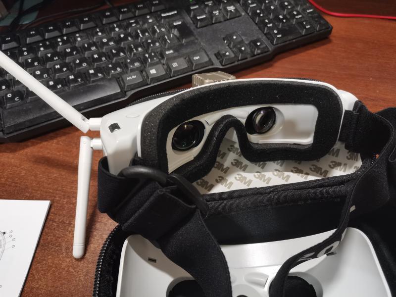

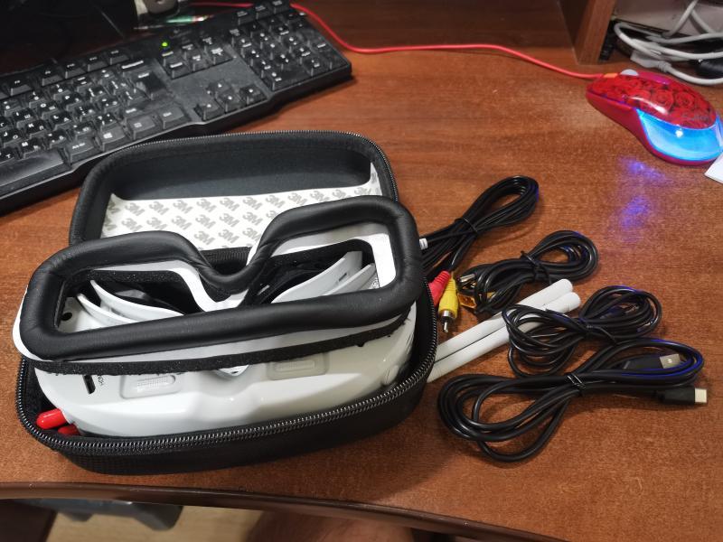

Упаковано всё было также очень качественно. А может это почта работать стала аккуратнее? Не знаю. В комплекте шла вторая лицевая накладка. Вначале было непонятно, для чего, потом понял, что это для более узких лиц.
Также были приложены: поролоновая накладка, кожаная накладка, шнур питания, usb кабель, видео-аудио-кабель и headtrack кабель. Приклеив поролоновую накладку
я понял, что для меня этого достаточно. Накладка очень плотно прилегает к лицу и никаких боковых засветок нет. Поэтому я больше ничего клеить не буду.
Подключил акб на 5 банок. Настроил резкость на каждый глаз. Красота. Единственное, из-за своего веса они немного оттягивают кожу на лице вниз, но это, наверное вопрос привычки. Возможно потом я как-нибудь ещё приторочу резинку для их фиксации, а может это просто вопрос привычки… Ну и, наверное, надо будет другие антенны купить, так как на большинстве видео я вижу другие антенны…
