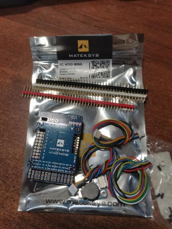

Добрый день всем! И с Новым годом!
Теперь о том, что я купил из электроники для планера.
Полётный контроллер Mateksys H743-WING
Вот его характеристики (скопировано с Алиэкспресс):
FC Технические характеристики:
MCU: STM32H743VIT6, 480 МГц, 1 МБ RAM, 2 Мб Flash
IMU: MPU6000 (SPI1) и ICM20602 (SPI4)
Баро: Infineon DPS310 (I2C2)
OSD: AT7456E (SPI2)
Черный ящик: слот для карты MicroSD (SDIO)
7x Uarts (1,2,3,4,6,7,8) со встроенным инверсии.
13x PWM выходы (включая “светодиодный” pad)
2x I2C
1x может
6x ADC (VBAT, текущий, RSSI, аналоговый AirSpeed, VB2, CU2)
3x светодиодов для FC статус (синий, красный) и 3,3 V Индикатор (красный)
1x SPI3 прорыв
Двойной Камера входов переключатель
5 В/9 В (12 В) для камеры/VTX выключатель питания
Высокоточный тока
ADC VB2 делитель напряжения: 1K:10K
ADC регулятор скорости воздушного напряжения: 10K:10K
INAV TR/SA VTX контроль: Да
Звуковой сигнал: Да
RSSI: Да
Аналоговый датчик скорости воздуха: Да
Цифровой датчик скорости полета: Да
Статическая мощность 160 мА @ 5 В
FC прошивки:
ArduPilot(ChiBiOS): MATEKH743
INAV: MATEKH743 (скоро будет поддерживаться)
BetaFlight: MATEKH743
PDB:
Диапазон входного напряжения: 9 ~ 36 В (3 ~ 8S LiPo) с защитой телевизоров
2x ESC наколенники
Датчик напряжения батареи: 1:10 (масштаб 1100 В INAV, BATT_VOLT_MULT 11,0 в ArduPilot)
Датчик тока: 132A, 3,3 V ADC (масштаб 250 in INAV, 40 A/V in ArduPilot)
Резистор: 60A непрерывный, 132A взрыв.
BEC 5В выход:
Предназначен для полетного контроллера, приемника, OSD, камеры, зуммера, 2812 LED_Strip, зуммера, gps-модуля, скорости полета
Непрерывный ток: 2 А, Макс. 3 А
BEC 9 В/12V Выход:
Предназначен для видеопередатчика, камеры, карданного шарнира и т. Д.
12 В вариант с перемычкой
BEC Vx выход:
Предназначен для сервоприводы
Напряжение Регулируемый 5V по умолчанию, 6V или 7,2 V через перемычки
Непрерывный ток: 8 Ампер, Макс. 10 А
BEC 3,3 V выход:
Линейный регулятор
Постоянный ток: 200mA
Физический:
Крепление: 30,5x30,5 мм, Φ4мм с люверсами Φ3мм
Размеры: 54x36x13 мм
Вес: 30 г с usb-удлинителем
Комплектность:
1x H743-WING
1x USB/звуковой удлинитель
1x20 см SH-4P GH-4P кабель для CAN-port
1x20 см SH-6P SH-6P кабель для USB удлинитель.
Dupont 2,54 шпильки
Пакетик открывать надо осторожно, потому что вся мелочёвка просто насыпана в пакет, поэтому потерять их легко. Лучше пересыпать их в отдельный пакетик.

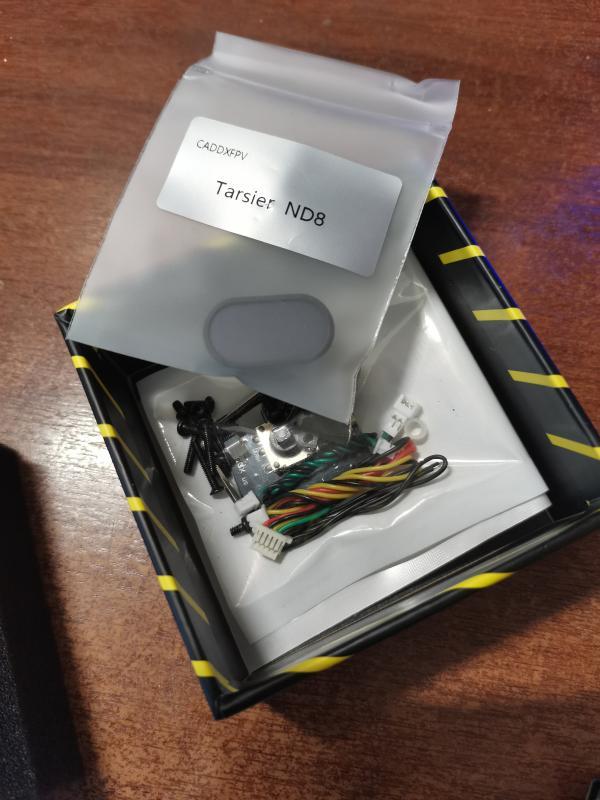

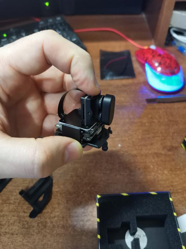

Камеру взял такую: Caddx Tarsier V2 1200TVL 4K
Её краткие характеристики:
Разрешение 1080P HD двойной объектив-4K F2.8 объектив и 1200TVL FPV/объектив-для удовлетворения различных потребностей.
Двойные цифровые микрофоны, которые выводят аудио отдельно в различных режимах камеры.
Поддержка передачи видео через Wi-Fi сигнал, живое изображение может быть получено приложением на смартфоне.
С видеорегистратором, HD записью, поддержкой sd-карты U3.
Поддержка экранного дисплея отдельно
Поддержка настройки параметров через приложение
Поддержка удаленной настройки с помощью контроллера полета
Защита от тряски для стабильной аэрофотосъемки.
Что ещё интересно, так это то, что в комплекте идёт светофильтр ND8 для полётов в солнечную погоду…

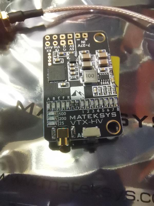

Видеопередатчик: Matek 5,8G 40CH 25/200/500 mW
Технические характеристики и особенности:
Входное напряжение: 7 ~ 27 в (2 ~ 6S LiPo)
40 стандартных каналов, A/B/E/F/R Band
Выходная мощность: 25, 200, 500 МВт, переключаемый
BEC выход: 5 В/1 А для камеры или FC
Традиционная кнопка + светодиодный контроль частоты и мощности
Управление BFCMS (BFOSD и LUA Script) через FC UART _ TX
Обновляемое
Мощность Потребляемая мощность: 3,1 Вт Макс. @ 500 мВт
Сопротивление видеовхода: 75 Ом
Аудио частоты поднесущей: 6,5 МГц
RF разъем: U.FL (IPEX)
Формат видео: NTSC/PAL
Вес: 6 г (только Tx, w/o SMA кабель)
Размеры: 36*22*6,5 мм (ширина)/30,5 мм крепление
Посылка включает в себя:
1x5,8G Видео передатчик (MMCX)
1 шт. термоусадочная трубка из ПВХ
1 шт., MMCX-SMA Female, кабель RG178 9 см

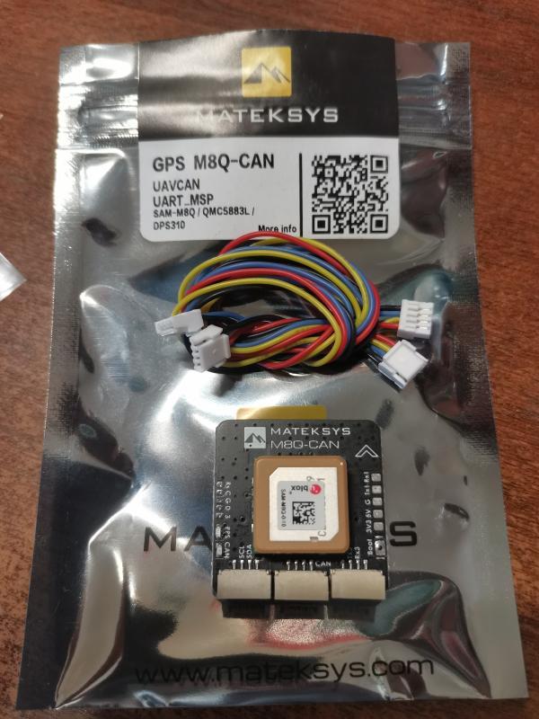

GPS приёмник: Mateksys M8Q-CAN
Узел ArduPilot AP_Periph F303 CAN
GPS SAM-M8Q (GPS, ГЛОНАСС, Galileo)
Магнитный компас QMC5883L
Барометр DPS310
UART1, обновление прошивки
UART2, бортовой GPS
UART3, MSP протокол
Может быть, uavcan протокол
I2C, бортовой QMC5883L & DPS310
Разъем I2C JST-GH, внешний датчик скорости воздуха
Светодиодный погрузчик, синий
Быстрая мигание, нет связи между узлом CAN и контроллерами полета
Медленная мигание, связь между узлом CAN и контроллерами полета
GPS PPS светодиодный, зеленый
Мигание (1 Гц), когда GPS фиксируется 3D
Кнопка загрузки
Диапазон входного напряжения: 4 ~ 6 В (5 В pad/pin)
Мощность Потребляемая мощность: 100mA
Рабочая температура: -20 ~ 80 °C
29 мм * 29 мм * 9,7 мм
11,3 г

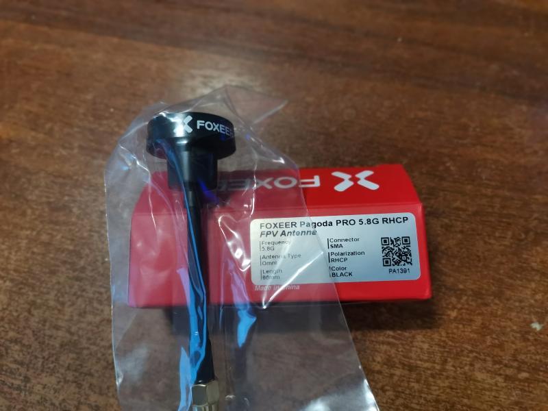

Антенна для видепередатчика: Foxeer Pagoda Pro 5,8 GHz 2dBi антенна RHCP
Спецификация:
Несущая частота: 5,8 ГГц
Полоса пропускания: 500 МГц (5,55-6,05 ГГц)
Соответствие: S11 < -20 дБ, VSWR <1,22 (на центральной частоте)
Осевое соотношение: <1,3
Коэффициент усиления: 2dBi
Эффективность излучения: 95%
Поляризация: RHCP
Разъем: SMA/ RPSMA на выбор
Вес: 11,5 г

baget4ik
Veider1972:
Если не сложно, то такие упоминания лучше сопровождать ссылкой либо на алик, либо хотя бы фото привести, чтобы иметь представление, о чём речь идёт.
Речь идет об антенне, ссылку на которую Вы привели)))). Это ее название.

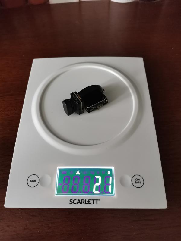

Andron1967
А можно взвесить камеру точно увидеть вес
