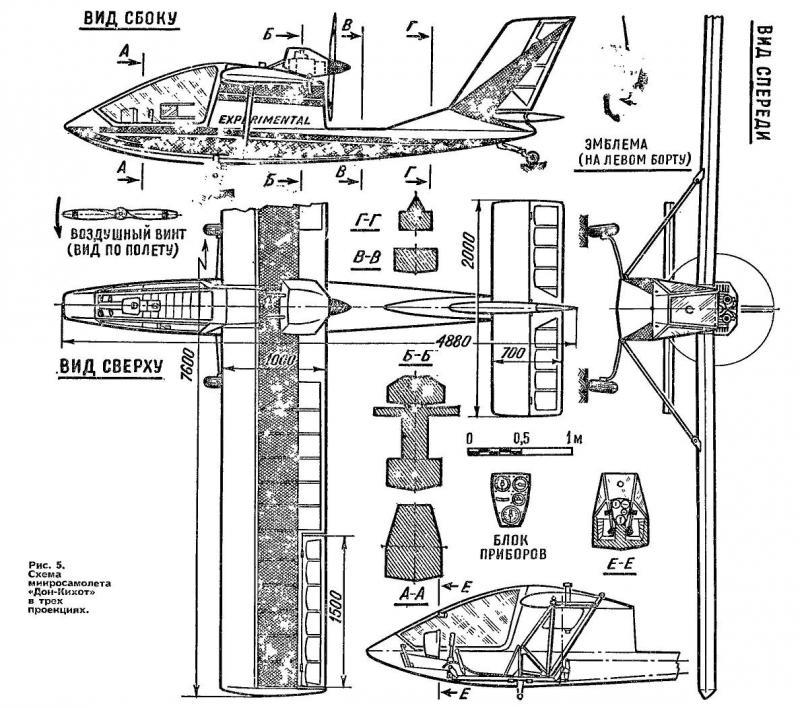

Две модели Микроангела разбиты (восстановление последнего оставлю на потом) и после этого пришло понимание, что надо начинать с модели попроще. По совету опытных моделистов был выбрана модель “ДОН-КИХОТ”:
Размах крыльев будет около 147 см, поскольку квадратная потолочка больший размер не позволяет сделать без увеличения числа секций. Очень удачно подвернулся модельный магазин, где я купил бальзовые рейки и профили. Лонжерон предполагаю сделать из двух склеенных реек 15х5 мм, переднюю кромку из готовой профилированной бальзы, элероны тоже из готового 5-и см профиля, и вставить еще три рейки 2х10 мм для дополнительной прочности.

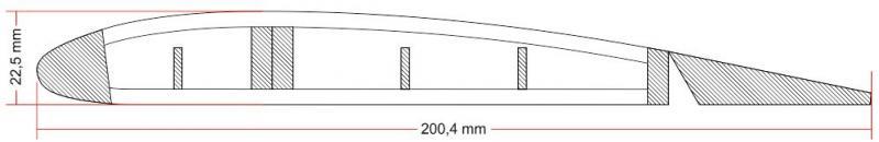

Чертеж профиля крыла вот:
То что заштриховано - это бальза. Нервюры на стыках - двойные, остальные одинарные, интервал - 5 см. Элероны, наверное, на скотч клеить буду. Что скажете, друзья? Жестким получится или нет?
Можно делать эту модель из потолочной плитки. Без бальзы. Отмасштабируйте чертеж до размаха 1000мм. Сделаете за 1 неделю. Все равно модель будет биться. Без этого нет учебы.
Крыло из потолочки, без нервюр, с 2-3 лонжеронами из полоски пены получается очень жестким и крепким для самолета - тренра.
Как делать крыло, можно посмотреть в теме по постройке метроида или здесь.
Элементы, отмеченые стрелочками, прочности крылу или точности профилю не добавляют и являются просто лишними…
Лонжерон лучше сделать сосновым…
С языка сорвали.
И чего мне с бальзой делать, выкинуть что ли? Она вовсе не такая дешевая, как хотелось бы… Я ее уже купил и чертеж делал, исходя из ее размеров. Точности она, конечно же не добавит, ибо снизу профиль плоский. А насчет прочности… Наверное все-таки прочность будет выше, ведь наверняка на разрыв у бальзы усилие больше чем у потолочки… А когда крыло будет гнуться вверх, то бальза начнет на растяжение работать, как мне кажется…
Да и потом я без нервюр уже 6 крыльев сделал. Хочется как-то разнообразить работу.

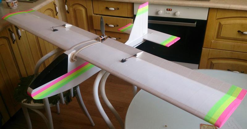

Про прочность крыла : сделал понолёт из этой темы rcopen.com/forum/f91/topic331689. Там крыло метр размахом (2 листа потолочки), в нём я сделал 3 нервюры из потолочки, корневая двойная. Лонжерон из реек, можно заменить на бальзу, ток потолще в зависимости от её жёсткости. Раздербанил уже 3 фюзеляжа по полной, и каждый ремонтировал пока было что восстанавливать. При этом крыло, которое крепится на резинке ниразу не пострадало хотя и бился им, даже вмятин по углам нет. После оклейки скотчем почность плоскости намного увеличится. Кстати, ни передней кромки, ни задней в нём нет, только лёгкий сосновый лонжерон.
У меня по проекту сечение лонжерона 15х10 мм. Мне кажется, достаточно жестко должно быть. Конечно, сосна намного прочнее на изгиб, но и тяжелее будет.
Конечно, у каждого моделиста свой опыт построения моделей и количество советов достаточно велико. Фактически у каждого из вас свое мнение по поводу технологии строительства. Предлагаю посмотреть, насколько жестким и тяжелым получится крыло у меня. Если будет плохо - переделаю на сосну, с пенопластом проблем нет. Если получится хорошо - ну, значит хорошо. Сложно учиться на чужих ошибках, не совершив своих…
Добавлю, лонжерон у меня из липовых реек, они легче сосны, да и хорошая липа не уступает по прочности сосне.
Выигрывая в прочности материала можно сделать более тонкую рейку например, с той-же прочностью что и бальзовая и наоборот.

А чем вам не нравятся небольшие тренерки, шустрые когда надо и при желании достаточно тихоходные. Вот моя цессна 1 метр размах, невероятно живуч.
Сорь, ютуб качество урезал
Маловато будет!Купить сразу Пайпера аль Цесну в масштабе 1:1, да и иструктора в придачу.Как для тренера - самое то!
😃 Аатличный тренер! И бальза не нужна… 😃
