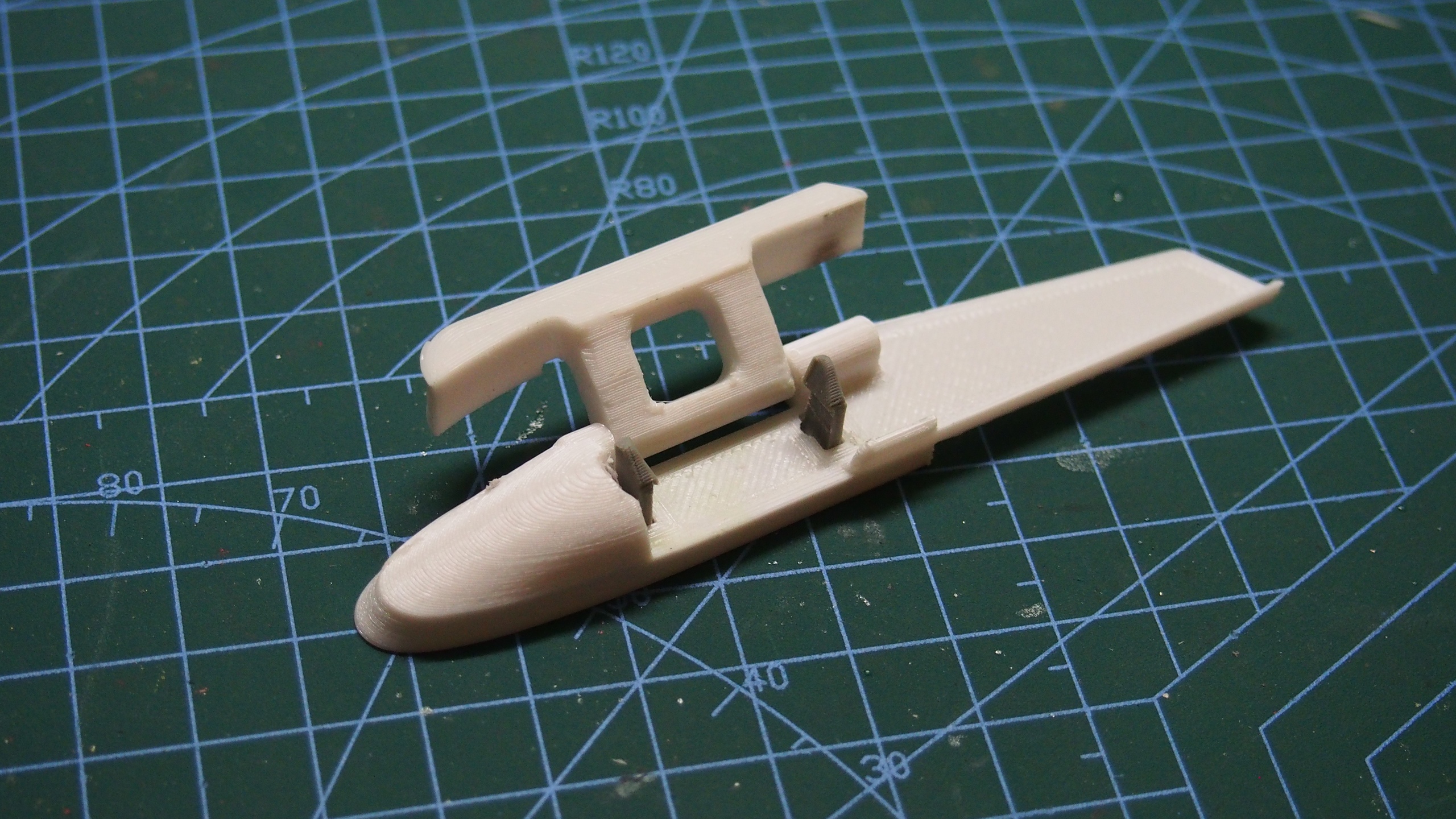

3а. Печать деталей
Весь пластик, что я использовал, от фирмы Бестфиламент.
Фюзеляж, видеомодуль, корпус АКБ и задняя крышка выполнена из Watson (прозрачный SBS), поскольку он легче ПЕТГ, менее хрупкий и более упругий, хоть и имеет меньшую межслоевую адгезию. Он хорошо зарекомендовал себя на коптере Longshot, как прочный и легкий пластик.
Узлы консолей, винглетов, моторама и фурнитура сделаны из ПЕТГ ввиду его высокой прочности и жесткости.
Носовой обтекатель напечатан из упругого BFlex.
К сожалению, у меня нет отдельного его фото.
Сборка каркаса и узлов выполнена на цианакрилате с активатором.
Вот в таком виде крыло больше походит на космический корабль, чем на самолет:D
