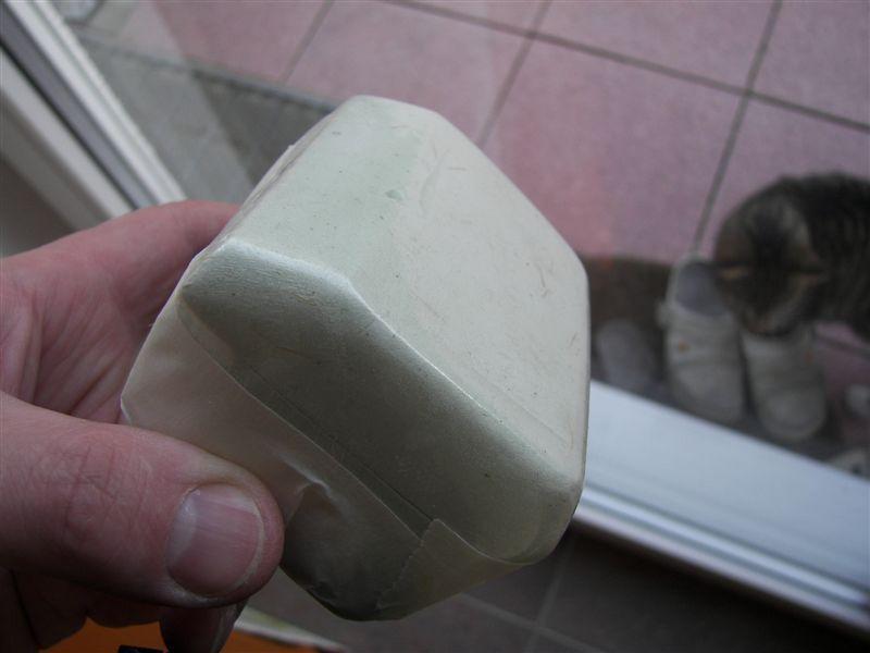

Взялся за постройку нового крыла. Размах - 170. Материал - ЕРР. Крылья заказывал готовые. Мотор : www.der-schweighofer.at/web/productdetails.php?art…
Рег.: www.eder-mt.com/product_info.php?info=p178_EMAX-40…
Винт :10х6
Сервы: HS-81
Решил зделать фюз. Только начал; нос - предполагается синий пенопласт.
Примерно видно на фото. Крылья покрыл клеем из баллончика RATTEX. По - результатам предыдущего крыла привесу даёт немного, но плёнка прилипает намертво.
Предполагаемый вес с одним акк. (3s 2250) - 760-800 гр, с двумя - 950 - 1000 гр. Предполагаемая нагрузка 19,66 и 23,96 с одним и с двумя акк. соответственно.
Крылья несъёмные (в машину влезет целиком, да и стабильнее будет).
Хотелось бы покрыть фюз. стеклом на эп., но этого никогда не делал. Какой толщины лучше взять и как правильно оклеить (не хотелось ипортить заготовку фюз.)? Чем можно разбавить эп.? У меня 5мин. Изнутри хотел окрасить нитрой.
Заранее благодарен за ответы и советы.
Alex

boroda_de
Можешь покрыть фюзеляж два-три слоя стеклом 30-48гр/мІ ( ebay )c эпоксидкой, нужна 24H, опять-же ebay или R&G.
Если эпоксидкой будешь делать, то вырежь из картона шаблон и по нему очень острыми ножницами вырежь из стеклоткани три одинаковых заготовки, но одна (или две) 45° по отношению к волокнам повёрнута. Потом их взвешиваешь, замешиваешь столько-же эпоксидки (вес) по инструкции. Хорошо помешиваешь, и , после ~получаса мажешь кисточкой свой фюз равномерно весь (желательно на каком-нить штативе его закрепить предварительно). Потом ложишь стекло и придавливаешь кисточкой. следующий слой был вырезан под 45°, его ложим поверх и тоже торцом кисточки прижимаем, чтоб пузырей воздуха не было. Последний слой так-же. Потом можно обтянуть всё это дело пищевой плёнкой (Frischhaltefolie) внатяг (может понадобиться снизу брусок для натяга без морщин) и оставляем на 24часа. Вот тут можно посмотреть в картинках или скачать инструкцию с R&G: rcopen.com/forum/f36/topic87457/35
rcopen.com/files/47a8680d99707300771afe09
P.S. если 20м по ссылке купишь < 20€, я готов половину перекупить 😃
111
а фюзеляж то для каких целей?
AlexVVV
111:
В фюзеляж будет упрятано всё, кроме мотора. Акк. втавил, крышку закрыл, и не видно ничего. ИМХО обтекаемость тоже выше. Мотор закреплю сзади.
111
а движок где будет?
в крыло борт не запихнуть?
111
например так
фюзеляж на последнем - вынужденная мера из-за центровки.
