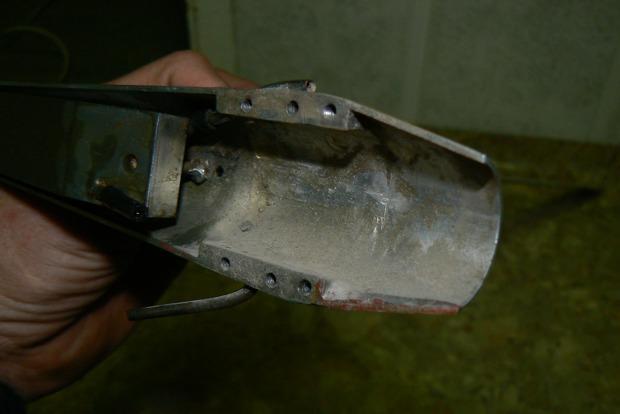

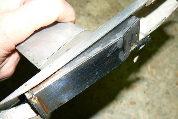

Родился практический вопрос .
Из чего исходят закладывая длинну балки фюзеляжа?
Центровка ?
Но я заложил свою модель с более длинной балкой исходя из мыслей что с длинной балкой модель более устойчива.И центровка вполне нормальная выходит.
Но сравнивая некотрые модели ( к примеру Калмыкова или на попадающихся фото ) вижу что балку делают короче .
Аэродинамика вроде не совсем от этого лучше или хуже - тут ничего не выигрывается .
Вот кто можит что сказать на эту тему.
Сейчас начну закладывать вторую модельку уже под профи и вот назрел такой вопрос - к какой компановке отдать предпочтение.
Еще можит кто поделится плечами и геометрией качалки и кабанчика. Я пока заложил как когда то творил у себя , так как инфы на эту тему кроме как чертежей модели Жидкова и Масленкина не встречал задумался - в юношестве на последних соревнованиях у меня был сбой ( несмог справиться с скоростью ) пока ловил вилку чиркал об асфальт винтом. Хотя в слепую вроде ручку старался держать в нейтрале ( там всего пол секунды времени проходило ). Но этого хватало чтоб сломать винт . Вот можит именно получилось чувствительное упровление и это стало во всем букете тем камнем из-за которого не смог поставить ручку на вилку.
Можит кто поделится по двум этим вопросам , так как о них задумался только по одной причине …
Spigel

Увы но калька Калмыкова дана с небольшими в некоторых моментах неточностями ( это нормально для тех времен) . Впринцыпе плечи упровления и решил взять от туда .
Насчет длинны балки …
Разницы нет обсалютно на каком удлинении будет стоять стабилка относительно того какое она создаст сопротивление, но чем длиньше плечо тем стабильнее должна ходить модель. И можно уменьшить площадь и уменьшить сопротивление.
Но есть такой эфект гироскопа у скоростной - когда модель можно загнать ( обычно как раз когда ставят на вилку и получают) , что модель начинает ходит вверх и вниз причем модель идет вверх ты естественно начинаеш давать от себя , но она не сразу реагирует на это ( с запозданием ) , потом идет вниз ты на себя и так можно раскочать её. С навыком потом уже приходит как отработать - но увы можно и получить баранку за превышение высоты полета и пр.
Тут меня и беспокоит , излишняя устойчивость вред или польза. Излишняя чувствительность на рули тоже не есть хорошо.
В целом модель сделал в пропорциях Коханюка как и на своей старухе (чуток только меньше плечо)
Если сравнить с Калмыковским чертежем то разница такая
Но изночально моторама заказывалась под другой моторчик чем стоит сейчас ( еще и токарь запорол ) и она немного длиннее чем к примеру используемые у Калмыкова. Мотораму мог и обрезать , но решил пойти без лукавства.
Новая моторамка позволяет сделать как у Калмыкова модель ( не сравнивал с чертежами Парамона еще ) .
Но вот и задался вопросом он уже всплвал как то - все делают слепо клонируя модель чемпиона или всетаки есть какие то истины .
А так в новой модельке ничего существенного простая скоростная
Единственное чуток уменьшил мидель по сравнению со старушкой
Острее капот и изменил систему продувки каналов охлаждения …

Да через мерно передняя центровка дает такой эффект . Но и особенность компановки тоже . Обычно на своих моделях делаю центровку в 7-10%.
Пропорции я возьму от Луиса Парамона
Хотя я их еще не сравнивал и возможно они одинаковые с моделью Калмыкова . У меня “коник” под капотом то такой же как у Парамона и поэтому велосипед конструктивно ближе к его модели.
Ну а что будет потом будет видно …
Я просто думал что кто то выскажится пусть на своем опыте или мыслях на эту тему . А так только сравнив на своем опыте смогу понять что хорошо и что плохо.

Бак тоже тема интересная .
В своё время я помучившись с баком при общении с моим скажим так на тот период наставником пришел к такому баку
Причем подобная конструкция была снята кажится с модели Коханюка и мне были дана линейка в руки и я уже снимал с поправками у своего единственного тогда летающего скоростника. Причем он мне настоятельно рекомендовал именно этот вариант так как он позволяет оперативно подстроить домик для оптимального режима.
Сейчас как наблюдаю конструктивно вклеивается деревянный ложемент куда укладывается бак . Причем в “моей” конструкции можно регулировать домик именно под центробежные характеристики относительно положения модели в полете .
Хотя если честно у меня плоское дно стоит строго паролельно оси мотора и ничего регулировать непришлось . Как понимаю что все эти регулировки от Лукавого или всетаки есть в них смысл . Мне лично одинково приятно что сделать жесткое крепление , что такое как раньше . Но сейчас вот на распутьи , пойти пройденой мною тропинкой или все таки сделать так как наблюдаю на чертежах.
