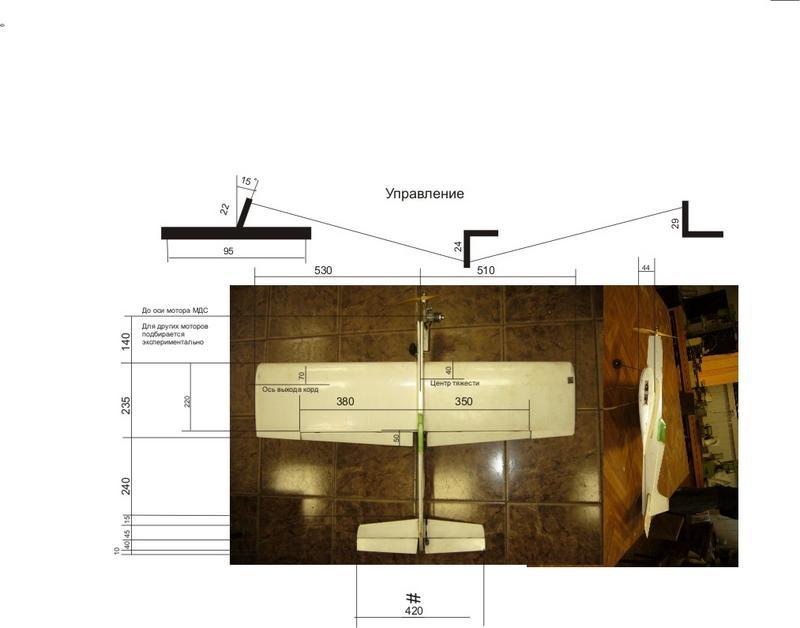

У меня модель летала до 45 градусов нормально, но чувствовалась слабая натяжку корд в верхах, горизонт и чуть выше нормально. Модель не была специально для этого построена, так, что можно было выиграть в весе, например стоял в крыле жестяной бак, демонтировать его не представлялось возможным, покрыта 4 слоями лака НЦ-222 (эмалит увы “дихфицит”), колеса обычные Термиковские, можно полегче поставить, т.е. можно в весе выиграть, если строить специально под электро. Глядя на ваш опыт может вдохновлюсь на постройку нового электролета с нуля. Еще тяжела мотоустановка 160-165 гр. двиг, регуль около 30 гр. акк 185 гр., то, что было под рукой. Плюс все торчало и акк был просто сверху приклен скотчем к крылу.

Но вот по фото вроде выкос мотора маловат у вас - возможно это и стало причиной.

Странно выкоса для КМД хватало, может действительно для электро больше надо? Хотя можно с выкосом переборщить, у меня в пионерские годы раз так получилось, пришлось срочно уменьшать. Стронно у меня акк от Хоперона 2000ма, 20С но тяжелый выходит, это наверно из-за 20С.
