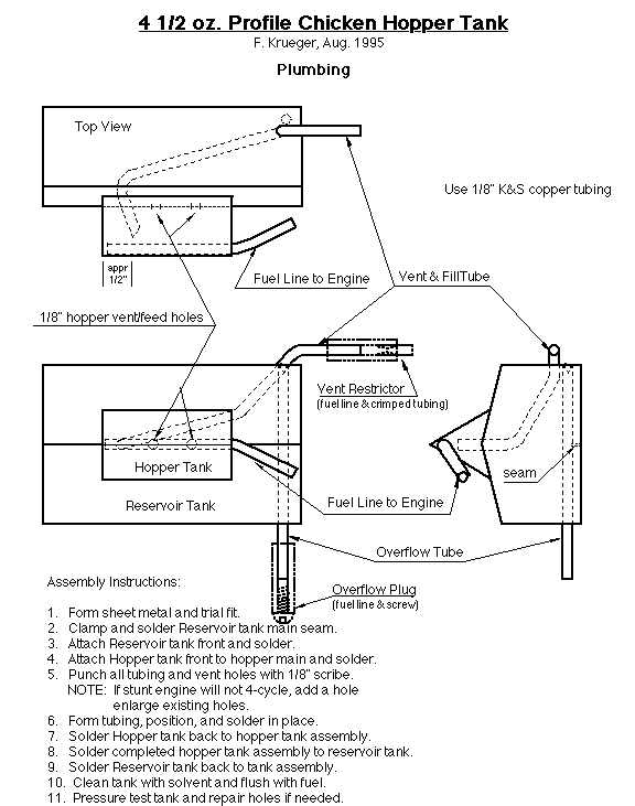

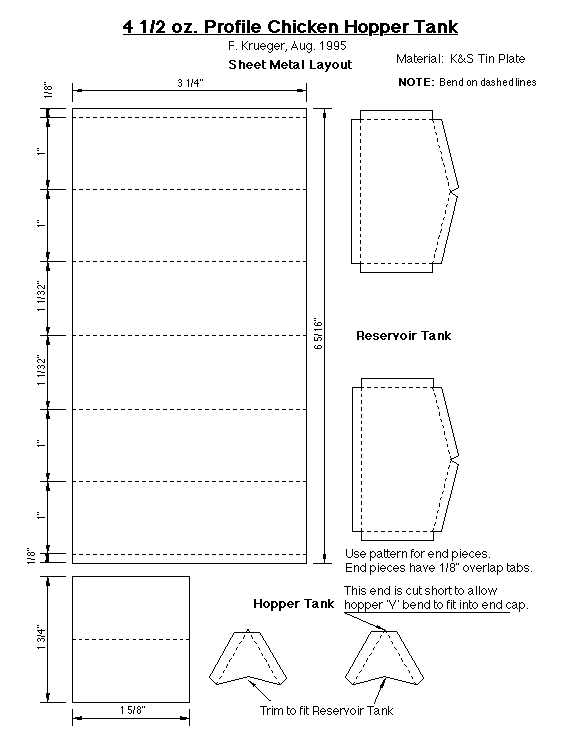

она выглядит как большая бойцовка
у какой бак на ней интересный!
