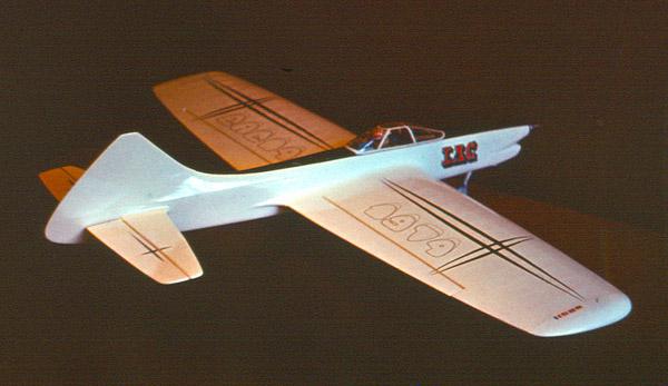

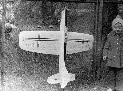

Доброго времени суток всем! В последнее время зацепила модель Евгения Петрова. Хочу построить. Теперь собираю о ней информацию. 6 лет назад была подобная тема: rcopen.com/forum/f95/topic211893
Нашел, что чертеж публиковался в журнале Крылья Родины 11 номер за 1975 год. В интернете не нашел такого номера.
Может у кого остались чертежи, может сканы, может фото? Буду рад.

Женя, с Петровского самолета пошли все самолеты Страхова. Но в оригинале обрати внимание на один момент - вес самолета. 1200 гр. С этим весом он летал, тяжелее уже не так, еще тяжелее - откровенно плохо. Выйти на такой вес без бальзы 0,06-0,08 не реально. Купить такую бальзу в общем тоже😁
Этому самолету примерно 45 лет. Он уже очень давно устарел.

Любой чемпионский самолет будет летать лучше Урлановской пилотажки… Просто за 45 лет пилотажные самолеты кардинально изменились в размерах, профилях и плечах. Если правда только как копию построить, самолет действительно легендарный! Вот только в вес ты никак не уложишься, это стопудрово. Самое лучшее это выйдешь на 1370 гр, а этому самолету и 1300 гр уже не айс. Он по современным меркам очень маленький
