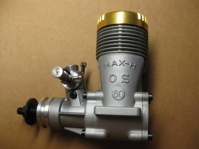

Если правильно понял, у Вас имеется:
Мотор начала 70-х, это немного меняет дело. Современные 10-ки OS Max по весу как два Сталкера 66.
Вес без глушителя 410 г. с родным глушителем 470 г.
Диаметр цилиндра/ход поршня - 24/22
По графику выдает 0,75 л.с. на 8000 об/мин.
По характеристикам похож на Супер Тигр 60, только Супер легче на 30 г., за счет не отъемного носка.
При использовании легкого глушителя, вес мотора будет 430-440 г.
Следовательно, получается очень передняя центровка.
Учитывая что у модели Колесникова весьма длинное переднее плечо, нужно будет бороться с передней центровкой. Двигать крыло, укорачивая нос и удлиняя хвост.
Как это отразится в рамках готового набора деталей неизвестно.
И как отразится изменение плеч и увеличение массы на летных данных модели? Точно не в лучшую сторону.
Поэтому в качестве бюджетного варианта я бы поставил OS LA46 или что-то похожее. Т.е. мотор которых не повлияет на параметры модели.
Ваш вариант с OS Max-H60, имеет право на существование. И вообще поставить можно хоть Радугу 10.

HS125
Aldar_Balzhinov:
Альдар! Спасибо. Да именно такой мотор и есть(внешне), но карбюратор несколько другой. И с вашей информацией уже более менее понятно. Хочется что-бы модель из набора получилась максимально близкой по полетным свойствам к оригиналу:), насколько это возможно вообще от набора, да еще не от самого автора модели (дьявол кроется в деталях). Когда-то очень хотелось иметь подобную пилотажку (Петровская тоже очень нравилась). Двигателя АК-10 у меня нет. Но пока и покупать какой-то другой нет возможности. Вот и мыкаюсь с мыслями приспособить. Данных чтобы сравнить эти два двигателя кроме веса мало(АК-10).
