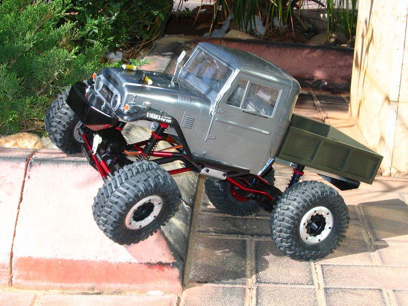

сегодня проверил свой новорожденный крипер в боевых условиях. местный форум ползунов организует соревнования по камушкам, посему поехали на место, обозначили трассу полушариками и потренировались.
мой веном показал себя неплохо. ездил с батаеей на переднем мосту, аммо сидят ниже - нижние точки вместе с точками крепления нижних линков, верхние на углах рамы. задние пружины пожёстче.
стоковая резина почти справилась, но на паре подъёмов не хватило “цепкости”. просто буксовал, когда другие забирались.
редуктор от HPI Willy King не подходит этой шаське. с акками 7.2в вообще еле ползёт, неприемлимо. поставил литий 3 банки, максималка меньше скорости пешехода при моторе 4000об/в. это же под 50.000об на полном газу! с учётом редуктора 7.4 равносильно мотору 540об/в, а коробка расчитана на мотор 45-55Т, около 1200об/вольт.
оно конечно классно очень медленно проползать кое-где, но есть немало мест где надо было поддать.
вобщем буду менять мотор на нормальный и редуктор фтопку.
зы, начал делать кабину. попалась в руки скорлупка от тамиевской тоёты ленд крузера. юзаная, не жалко попробовать поиздеваться.
по колёсной базе никак не катит, 50мм нехватает. порезал её пополам и склеил, будет пикап.😃
aladdin
проект “creeper” превратился в проект “Half-a-Yota”
он для этого и брался, как база для триального проектика. на особую копийность не претендую, пикапчик делается для своего удовольствия. со временем будет обрастать деталями типа лопаты и жывотного в кузове 😃
