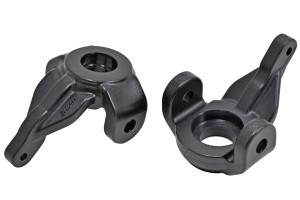

Кулаки от RPM
Кулаки
не пойму, стандартная геометрия что ли? про верхнюю сошку молчу, но уж “правильный акерман” могли бы заложить, зачем они нужны на планете?
похоже что да, на сайте читал у них, надеялся что напишут про аккерман что-нибудь, но нет.
Пишут только про сверхпрочный пластик, пожизненную гарантию, усиленные стенки ушей (отверстия крепления к с-хабу), усиленние “косынками” рычаги, плюс убрали дублирующие дырки
И небольшая “изюминка” это выемка под винт, который крепит с-хаб к мосту. Цена адекватная, как относительно стоковых, так и относительно алюминиевых.
“изюминка”
Ну рпм молодцы. в любом случае. Кстати, скро рпм будет официально представлен в России, с ценами не хуже чем за бугром.
А так, у них только яички розовые огонь)

Случайно наткнулся сегодня на вот такие кулаки для SCX-10. Вроде их еще не было тут. Не реклама.
