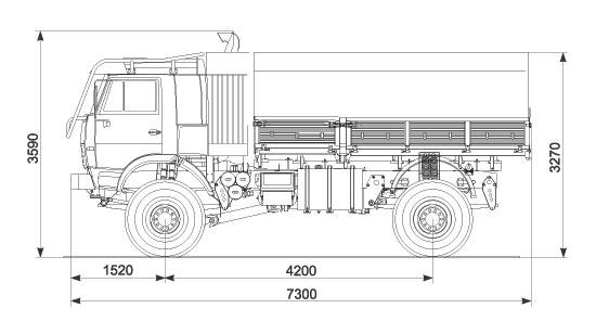

Взял я вот эту картинку images.yandex.ru/search?p=110&ed=1&stype=simage&te… примерно расчитал оставшиеся размеры, нанес их на картон, вырезал, склеил, прикинул, похоже. Повторил на пластике, вырезал, склеил.

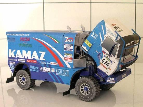

У меня где-то на компе валяются выкройки дакар-камаза для масштаба 1/25 или 1/32, не помню.
Вот такой:
Думал одно время под SCX10 сделать из жести, но чота руки не дошли…
