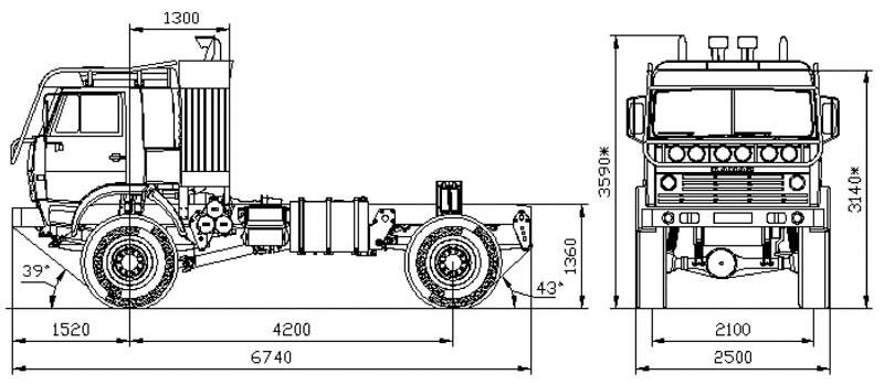

Заранее прошу прощения у автора сей темы за то что пишу именно здесь (нехотел засорять форум), но прошу помочь с чертежами на камаз, если есть чертежи дакаровского буду очень презнателен. Заранее спасибо.
Есть в dwg (без сечений, без рамы, зато с размерами), пиши в аську мыло.
