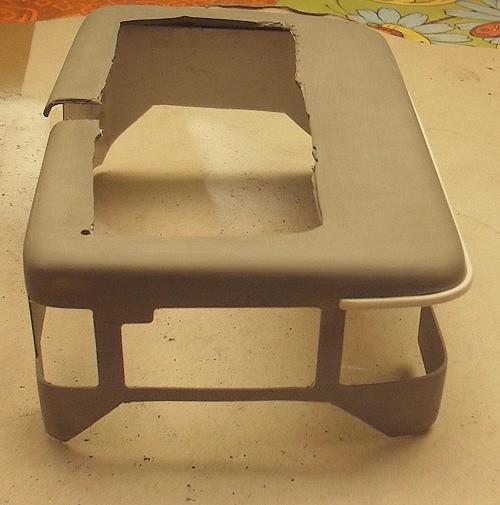

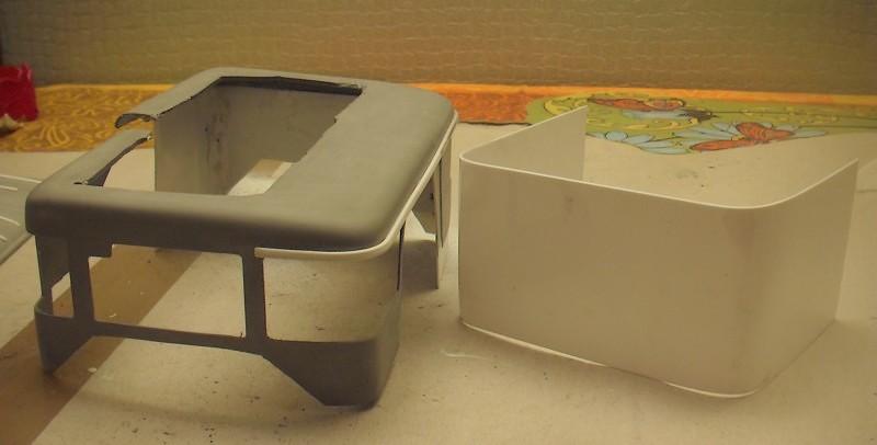

Сделал раму, купил тамиевский пластик и начал резать и крамсать…
по ходу работы понял, что 1.9 штатные колёса маловаты будут. это получилось из-за того, что на реальной шишиге рама находится реально ниже чем получилось у меня. попробовал поставить 2.2 слингеры - большеваты.
изначально хотел ставить, вот это: - маловаты.
вроде подобрал вот это -
на данный момент в небольшом ступоре, не знаю как делать крышу и капот…
но пластик всёравно закончился…
что есть на ваш строгий суд:

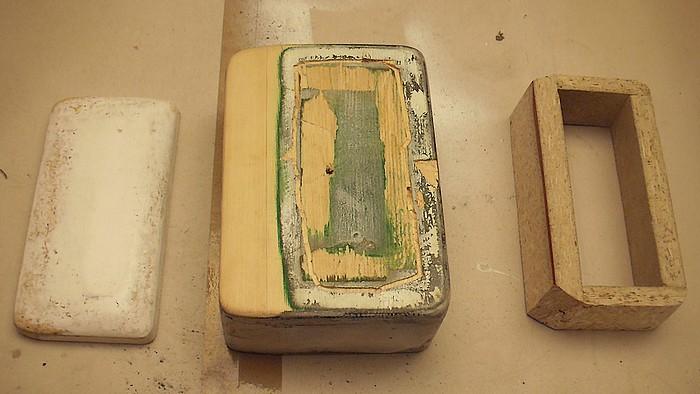

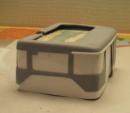

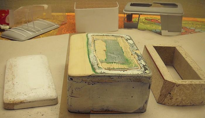

По поводу крыши- я по периметру приклею квадратный пластик и его закруглю дремелем, внутри сделаю ребра для подпорки и все это дело накрою самым тонким пластиком (чтоб он закруглился).

Poljakov, интересный вариант. а я хотел делать сендвич, а потом закруглить… кстати, жду когда ты начнёшь делать кунг на камаз… интерес вариант крепежа.

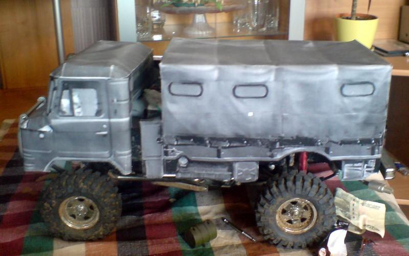

Больше года леплю «ШИШИГУ», чуток сделаю и брошу, времени совсем нет!!
Шасси решил пока оставить без изменений (High-Lift) а кузов подгонять под него.
Так начинал, сначала из бумаги сделал.
grundic=
Uran, я тоже этот раскрой пользовал. только цель была обратная - подогнать шасси под кузов. и я с этим не справился - всётаки рама высоко стоит.
сейчас просто по чертежам делаю. из каждого чертежа дёргаю что-то, что удобнее и проще сделать.
Uran
Чертежей действительно мало, в основном по фоткам кузов делаю, еще склеил модель 1-35 от Восточного экспресса. Я набрал немного материалов по 66му, есть М-хобби 10 2005, МК 7 1967, ну и россыпью кое какие чертежи. Если интересно могу на мыло кинуть

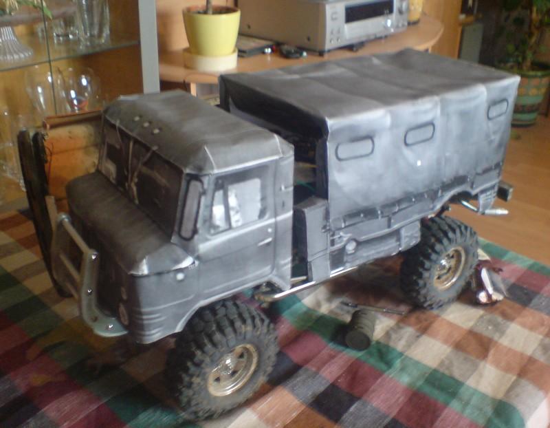

Опустил раму. Теперь 1.9 Милитари должны нормально смотреться…
вот думаю поднимать коробку или нет. понимаю, что она как ковш будет всё цеплять, но зато карданы стоят нормально…

с опущенной рамой смотрится замечательно.а вот коробку надо поднять. как вы написали,цеплять будет очень сильно!

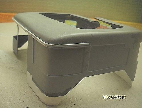

grundic=

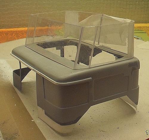

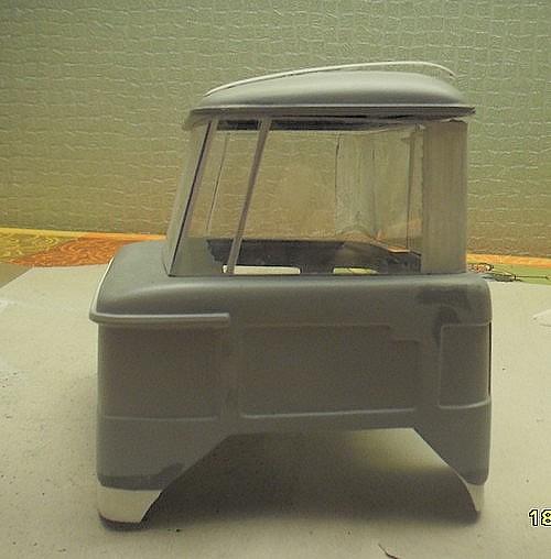

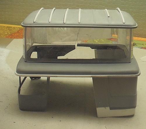

весь вечер убил на “гриль”. три раза переделывал, четыре - переклеивал…
