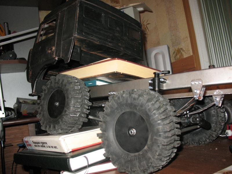

вчера собрал раму и приложил кузов и кабину
прицепил макет колеса как на черчеже 125мм
у 1.9 Baja Claw 120мм
у 2.2 store.rc4wd.com/MIL-SPEC-ZXL-22-Tires_p_724.html 131мм
склоняюсь к 1.9 😃 стандартные 125мм мне кажется что то громостко смотрится, а если 131мм воткнуть вообще гиантские будут? или я ошибаюсь??? Help me please
пусть остаются 1.9,реально лучше смотрится!!!

Как-то не совсем коректно сравнивать белые круги и реальные колеса. Белое всегда кажется больше черного в одном размере. Максимальный диаметр колеса включает протектор, а из-за него колеса кажутся какбы немного меньше, чем есть на самом деле, причем чем злее протектор, тем больше обман зрения. Алексей привел фото с мудслингерами 2.2 резина 124мм, и тем не менее смотрится гармонично не правда ли? Попробуйте на своей имитации варезать протектор по периметру - уже должна быть разница заметна, можно покрасить в черный даже для усиления эффекта.

Баха, по-любому, если нужна копийность. На 2,2 получится монстр-трак.
прицепил макет колеса как на черчеже 125мм у 1.9 Baja Claw 120мм у 2.2 131мм склоняюсь к 1.9 стандартные 125мм мне кажется что то громостко смотрится, а если 131мм воткнуть вообще гиантские будут?
правильно рассуждаете 131 это чересчур, лучше потом на пару миллиметров подвеску люфтануть и будет смотреться как надо…
Никакой монстрообразности… резина спуки краулер 131мм, но в реальности она 128-129 где-то, замерено мною… так что не очень-то стоит считать миллиметры особенно по данным производителя.

Судя по фоткам, 8-10 мм. в минус было-бы в самый раз…ну и лифт, ессно, поменьше.
У военных полноприводных камазов и в жизни колеса выглядят огромными. И лифт там неслабый. Так что я за 2,2.

о колесах: облазанные забугорные RC-магазы говорят в пользу 2,2 (надо только ширину и внешний диаметр подобрать, что сложно, поскольку 2,2, как правило, большие). также в соблюдении копийности могут помочь каталоги модификаций и фотки реальных машин - если порыться, то можно найти фоты фахтовок на больших колесах (больше стандартных камазовских) для Сибири. там можно подсмотреть решения для арок и подножек, поскольку они, как правило, дорабатываются. …rc4wd.com/Spooky-Krawler-22-Tires_p_748.html вот эти чуть больше; store.rc4wd.com/MIL-SPEC-ZXL-22-Tires_p_724.html вот эти еще больше, но выглядят копийнее, я свою машинку буду проектировать под них. на мой взгляд, в пользу 2,2 говорит то, что у 1:1 диаметр 21", а это ближе, к 2,2 (1:10), чем к 1,9. также я рассуждал так: грузовик - машина тяжелая, колеса побольше (в разумных пределах, конечно) ему не помешают. но в любом случае надо ставить то, к чему больше душа лежит))
о кабине: в целом похоже. но если преследуется копийность, то много несоответствий. у любой КамАЗовской кабины передние панели ВЫПУКЛЫЕ, лобовое стекло - тоже. у 1:1 совсем другая форма крыши. также на крыше, в зависимости от модификации кабины, присутствует различный по форме люк и ребра жесткости. те схемы, что у тебя на фотах в качестве заднего плана, не дают полного представления о кабине. посмотри по-внимательнее фоты кабин (благо, их навалом).

Ну и на фотках камаз незагруженный, а загрузка это аккумулятор 12В, передок проседает до ровного положения кузова.
А так автору проекта информации дали достаточно для размышления, пусть сам примет решение, модель это все таки работа индивидуальная.
