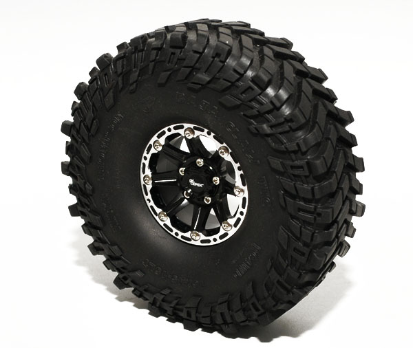

Чо скажете про такие диски на хаммер? Это крашеры 1.55 на дисках 1.9
v8power
maxxl:
Это и есть Mud Crushers. А вот про диски ничего не скажу - эти не пробовал. Выглядят нормально.
Позволю себе высказать личное мнение: мне кажется на Хаммере стилистически верно будут смотреться вот эти:
maxxl:
А по поводу разлифтовать- несогласен
А боди-лифт отменили законодательно? 😃 Можно и коробку опустить, можно и кузов приподнять на сантиметр. Тут кому как нравится.
maxxl
v8power:
Это резина 1.55 на дисках 1.9, то есть двух зайцев сразу: и диски более соответствуют хаммеру, и резина по диаметру подходит.
v8power
maxxl:
Да не соответствуют они… Хаммер на 19 дисках - это Гарлем какой-то. Рэп еще звуковой дорожкой пустить 😃 Он же масштабом близок к 1:10. По-моему даже чуть меньше. Ему 1,9 как корове седло, мне так категорично кажется. У него штатные 16 или 17. 18 - опция. То есть максимум 1,7. Кстати, в формате 1,7 по-моему что-то народилось интересное у RC4WD-шников и в плане резины и в плане дисков.

v8power:
Ок, убедили 😃 а белые диски можно перекрасить как-то? А то черных недорогих нет в наличии, а белые как-то не айс.

Нету на нем зеркал 😃 не настолько копийный кузов. Может потом заморочусь. Померил сегодня колеса на хаммере - 92 см. Так что решено- 1.55 Rock Crushers на Stamped Steel 1.55 Stock.
