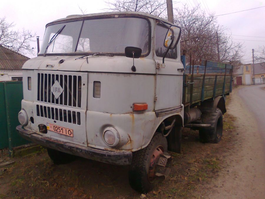

Фары.
Красивые сами по себе немецкие фары, но не давала покоя их не схожесть с оригиналом. Поэтому было решено сделать похожие, на что и был потрачен день. Спасибо за данную технологию Вальдемару))
blizzard=
Электронный беспредел. То ли дело раньше-воткнул гидрид через тамийный разъём и поехал)) В фарах SMD диоды тёплого свечения, спасибо Серёге Zergs, отдал последние из запасов.
